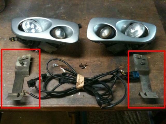

Ale co robi się z zaznaczonymi blachami?
Hugo - 06-08-2013, 09:10
| tresorex napisał/a: | | Ale co robi się z zaznaczonymi blachami? | Blachy te służą do mocowania halogenów. Ten otwór u góry jest na śrubę (klucz 12 mm), którą przykręca się je do auta, natomiast to wygięcie z nacięciem na dole służy do przykręcenia uchwytu halogenu.
