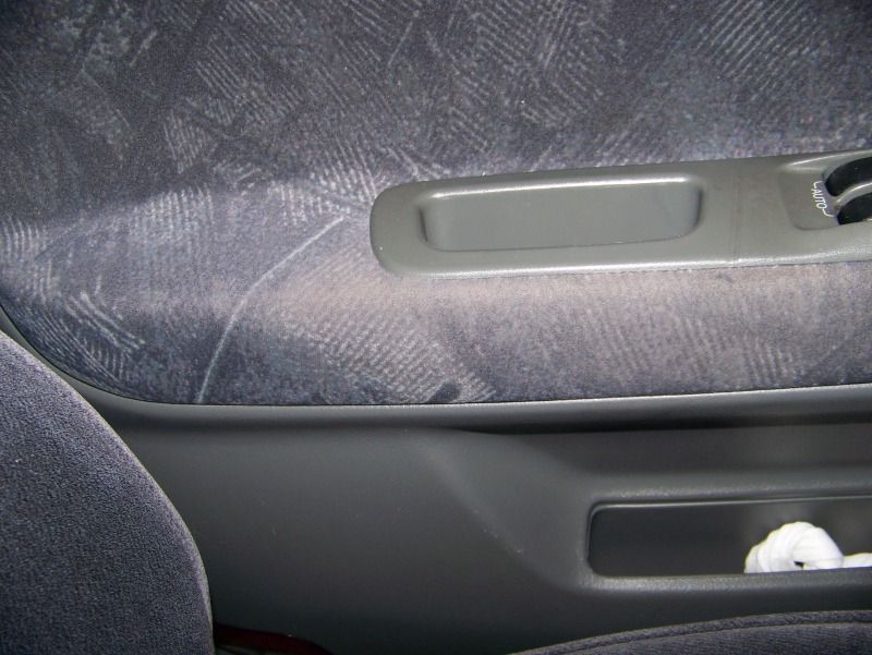

Dziwi mnie tylko wytarty czarny pasek na drewnie kierownicy, wytarta skóra na gałce biegów i trochę zmęczony boczek od drzwi kierowcy na wysokości oponki Może jeździł nim jakiś grubszy facet Jutro zrobię fotkę kiery i gałki to powiecie co o tym sądzicie

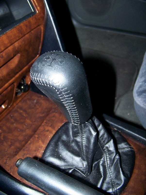

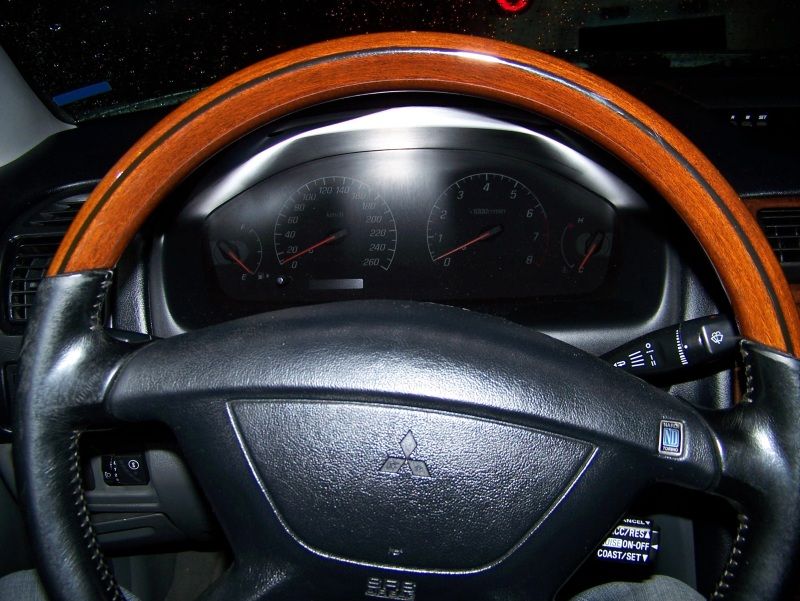

tresorex - 07-09-2012, 22:58
Dobra, byłem przy okazji w aucie to strzeliłem kilka fotek... niestety lampa trochę przeinacza rzeczywistość
Na kierze jest ten czarny pasek + wytarte trzymania na godzinie 3 i 9:
Gałka wygląda tak (ledwo widać układ biegów):
No i wspomniany boczek:
Sunderland86 - 07-09-2012, 23:25
Czarny pasek to element ozdobny więc nie musisz się martwić
U mnie boczek wygląda podobnie, myślę, że małe pranko i będzie wyglądał jak nowy.
tresorex - 07-09-2012, 23:29
Wygląda jak wytarcie od kręcenia na "mydełko fa"
Sunderland86 - 07-09-2012, 23:35
| tresorex napisał/a: | Wygląda jak wytarcie od kręcenia na "mydełko fa" |
Dobre
Ja też mam u siebie nardi i wygląda dokładnie tak samo
tresorex - 07-09-2012, 23:37
Właśnie mnie to zaintrygowało i poszperałem po ogłoszeniach i rzeczywiście inne mają tak samo

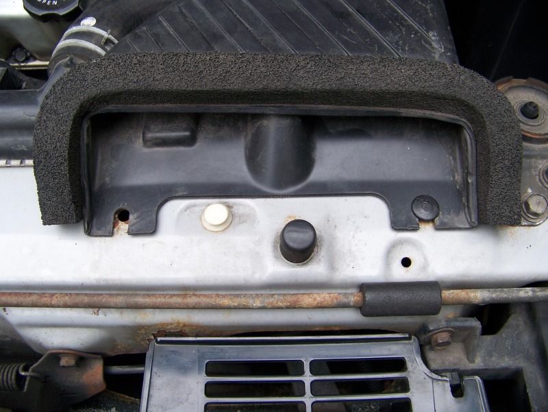

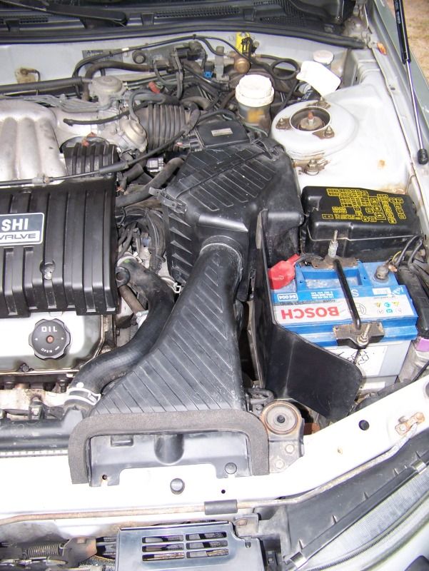

1) wmontowałem oryginalny dolot:
nie wiem czy to placebo ale wydaje się że trochę stracił na przyspieszeniu... nie ma też przy ok 2000 obrotów słyszalnego fajnego gulgotu... słychać go za to trochę później bo przy ok 3500...
Mam nadzieję że teraz trochę spadnie spalanie
Brakuje też mi spinki do wlotu powietrza
Gdyby ktoś miał to chętnie przygarnę

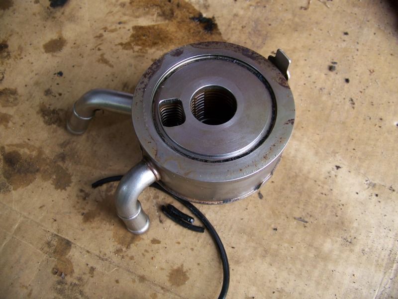

2) wymieniony oring chłodnicy oleju. Stary chyba nigdy nie był wymieniany i zwulkanizował się:
Jego resztki widać na zdjęciu:
Chłodniczka została wyczyszczona i wpadł nowy oring - w tym miejscu silnik mocno był spocony...

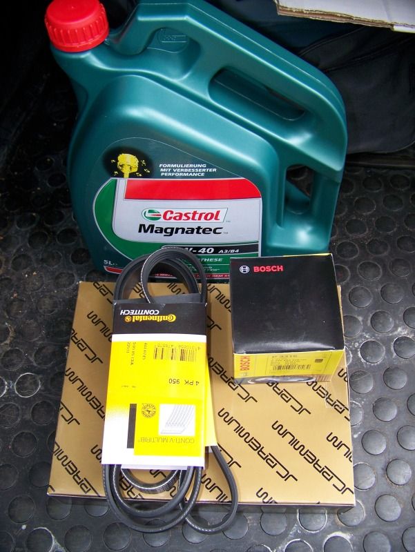

3) Były małe zakupy
Wymieniłem:
- olej bo stary miał chyba ze 20k przebiegu :-/ teraz silnik smacznie sobie mlaska na nowym
- filtr powietrza
- filtr oleju

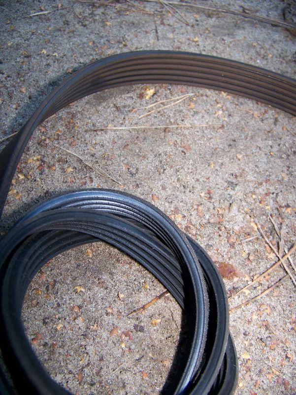

- paski do klimy i alternatora bo wyglądały jak bida z nędzą (chyba to oryginały z fabryki), a do tego piszczały
