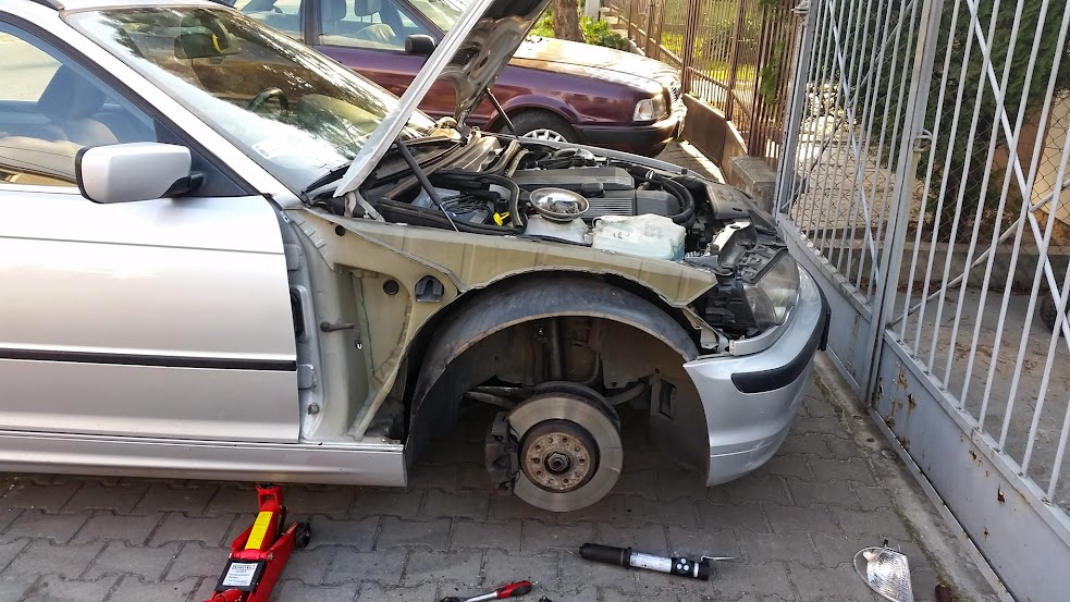

Przy okazji wynikła konieczność wymiany błotnika... Stary był już pełen bąbli. Za to po zdjęciu ucieszyłem się, bo jak na niemal 300tkm autko wygląda na nie bite i zdrowe:
