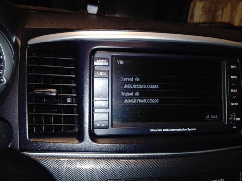

Lancer jest z 2008. Dlaczego myślisz ze MMCS jest z Pajero? Mam go od ponad roku, kupiłem go już z tym sprzętem. Da się to jakoś sprawdzić czy był dokupowany?
brylekVFR - 21-10-2017, 17:04
Da się, Jeżeli dobrze pamietam, w ukrytym menu pokaże wtedy dwa Viny, dawcy jako pierwszy i Twój jako drugi.
grzesiopol - 21-10-2017, 18:54
maciejjj daj na PW vin swojego to sprawdzę w asa czy był wyposażony w MMCS.
A czego tak myślę, bo Lancery byłu produkowane od sedan od marca 2007 a sportback od lipca 2008 nie wiem co ty masz bo nigdzie się nie pochwaliłeś (nie wiadomo jaki masz model czy Intence lub inny) ale na pewno nie mógł być wyprodukowany w 2006 jak twoje mapy Bo raczej byłyby wgrywane w salonie a nie w fabryce. Stąd jest trzy możliwości:
Albo twój był leżakiem magazynowym wyprodukowanym w 2007 co dawałoby możliwość, że miałbyś wsadzony MMCS z mapą 2006 (w twoim mogłaby być np z 2007 lub 2008).
Albo ktoś domontował MMCS z Outlandera (Outlandery były od 2006) lub Pajero - raczej Outlander bo mają skrzynkę can jak Lancery.
Albo miałeś od nowości w swoim bo ty masz chyba E-02 ale coś z dyskiem mogłobyć grzebane, np popsuł się i ktoś znalazł tylko taką mapę i ją wrzucił.
No i chyba jeszcze jedna ale to by źle wpływało na opinię o Mitsubishi Motors Polska tzn. pierwszy właściciel dołożył sobie jako opcje MMCS przy zakupie nowego samochodu, a że akurat w ASO mieli jeszcze stare mapy z 2006 to po prostu zamiast 2007 lub 2008 wrzucili mu ochłapa za który i tak zapłacił jak za nowe :twisted: :twisted: .
Jeżeli jest tak, że jest od nowości w MMCS i nic nie było grzebane to w pamieci powinien być nawet zapisany stan licznika, ale może nie sprawdzaj, żebyś się nie zdziwił że jest taki duży :wink:
brylekVFR nie przypominam sobie aby w wersji europejskiej w menu serwisowym była możliwość odczytania vinu, dwa viny są w przypadku wymiany licznika na inny - wtedy tak jest stary i jest nowy ale w liczniku.
brylekVFR - 21-10-2017, 22:10
W menu ukrytym opcja CAN comunication confirmation, wchodząc w nią ukazuje się CAN BOX Memory Data Indication. Następnie wybierając ją mamy zakładkę VIN
Ja mam E02
tyku - 21-10-2017, 23:03
brylekVFR, grzesiopol, To zależy od CAN BOXa, a nie od MMCSa. :D
tokyo - 22-10-2017, 10:12
jw mmcs nie zapisuje vin tylko can box
