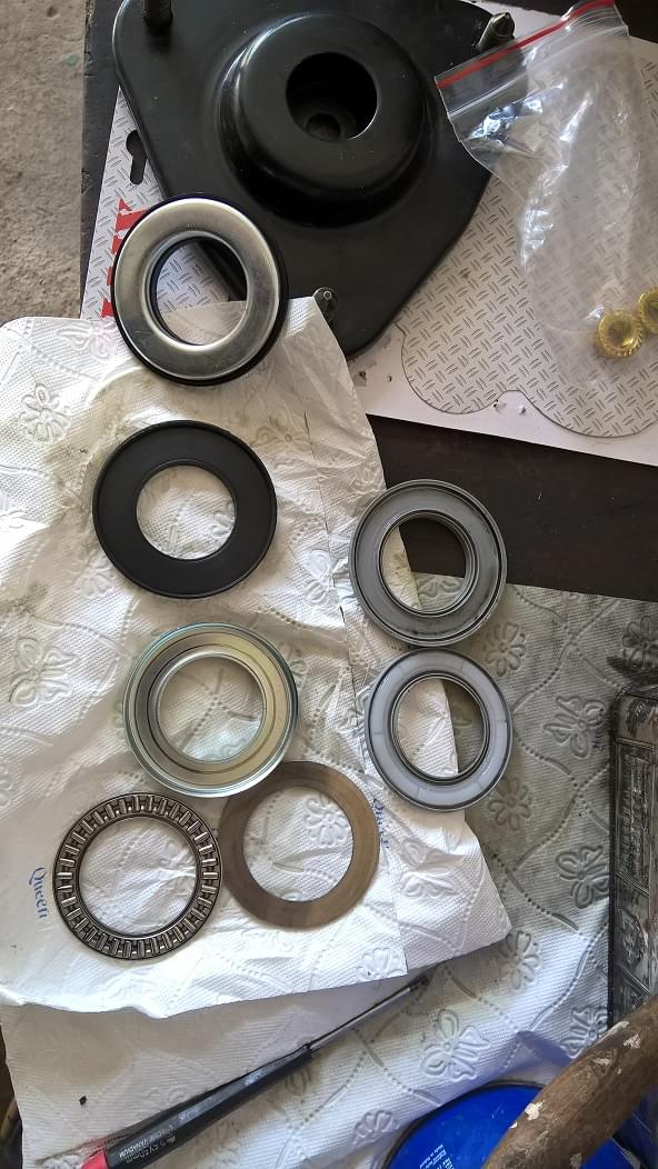

Kilka informacji dla potomnych po wymianie.
Poniżej porównanie łożysk z KYB i nie wiadomo "czym"
KYB ma w środku ułożyskowanie na wałeczkach, bo rozebrałem (a raczej moja pomocna żona) i elementy metalowe a stare łożysko to dwa kawałki plastiku (te szare po prawej) i nic więcej
Mam ochotę zabić tego mechanika bo zapłaciłem przy wymianie za KYB ale jak człowiek głupi to tak ma .

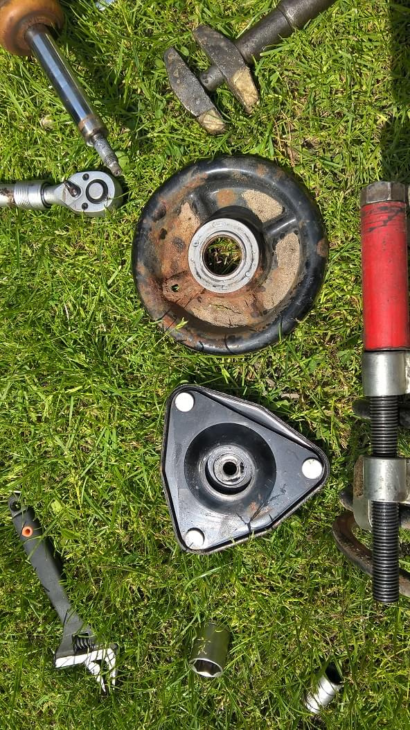

Poniżej jednak ciekawostka która może mieć duży wpływ na trwałość łożyska czyli górna miseczka oporowa łożyska byłą skorodowana i bez jej reanimacji lu wymiany może się nie obyć bo łożysko może przez rdze krzywo "siąść"

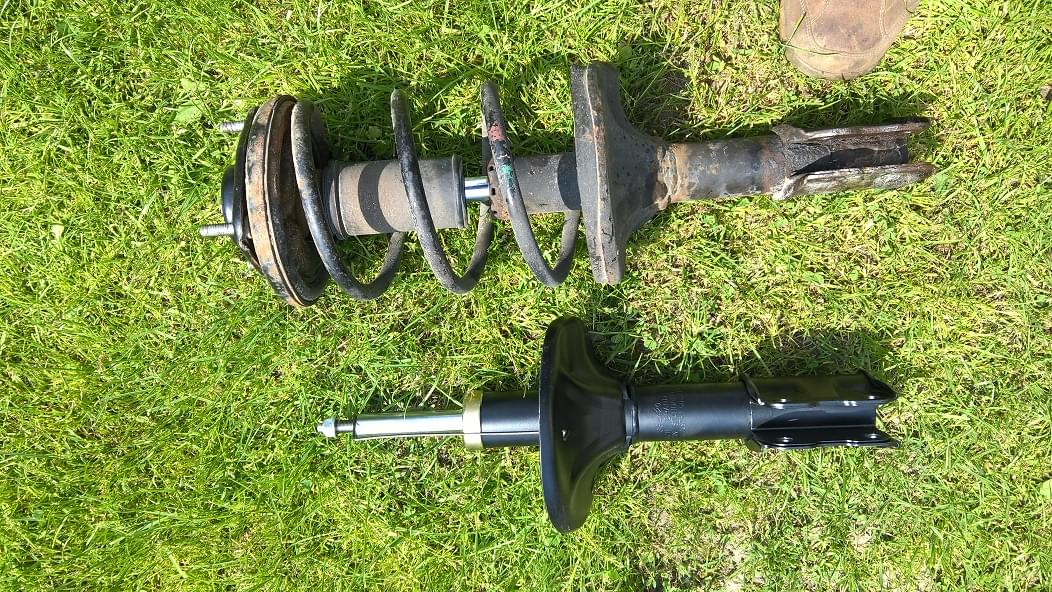

A poniżej porównani dwóch amortyzatorów, stary fabryczny i nowy "DAICHI" pasuje super ale jak z jakością okaże się po czasie ale zrobiłem to na własną odpowiedzialność (dam znać po czasie jak się sprawują).
wichura1 - 22-05-2017, 22:05
Łożysko w Lancerze CS0 to łożysko ślizgowe i tak ma być. Wytrzymuje około 10 lat, to chyba dobrze?
Anonymous - 23-05-2017, 08:23
wichura1 a rozebrałeś kiedyś oryginał po czym twierdzisz, że tak ma być ?
Na zdjęciach pokazane są zamienniki, ten z szarym łożyskiem wytrzymał 4 tys. km, oryginału nie miałem w rekach bo został u mechanika przy poprzedniej wymianie (czego teraz żałuję bo sam mogłem zrobić to lepiej, pewniej i taniej, wymieniając tylko łożysko).
A 10 lat to wcale nie jest bardzo dużo miałem wcześniej mazdę 323F BA z 1994 roku i do sprzedaży przód był fabryczny i działał bez zarzutu.
wichura1 - 23-05-2017, 09:49
Tak rozebrałem, od Lancera i Space Stara mojego teścia. Obydwa oryginały, obydwa ślizgowe, tylko od Lancera mają większą średnicę. Do 2000 roku były łożyska kulkowe, nie wiem komu to przeszkadzało.

Mi KYB wytrzymały 2 lata, ok 20 tyś km. Teraz elegancko słychać te wałeczki. Może jakby można to było jakoś dosmarować to miałoby sens. Poprzednie łożyska wyleciały przy okazji wymiany amortyzatorów, chociaż nie dawały żadnych oznak zużycia. Dzięki Bizi78 zamówiłem na allegro oryginały i mam nadzieje zapomnieć o problemie.
Anonymous - 23-05-2017, 19:39
Łożyska z KYB możesz w pełni rozebrać umyć i przesmarować nie ma najmniejszego problemu. Ale i tak oryginał chyba będzie najlepszy

| Cytat: | | Poniżej jednak ciekawostka która może mieć duży wpływ na trwałość łożyska czyli górna miseczka oporowa łożyska byłą skorodowana i bez jej reanimacji lu wymiany może się nie obyć bo łożysko może przez rdze krzywo "siąść" |
Czy idzie jakoś sprawdzić tą miseczkę bez rozbierania zawieszenia? Czy lepiej w ciemno kupić nowe? No bo w sumie nie wiem czego się spodziewać po 12-letnim kawałku blachy który komfortowych warunków nie ma...
Anonymous - 25-05-2017, 23:45
U mnie tragedii nie było choć wygląda to kiepsko na zdjęciach to pięknie się odczyściła, później Cortanin F i cynk w sprayu a dopiero potem farba i prawie jak nowe. Ale nie wiem czy to gra warta świeczki. Jeśli jest ona do dostania w rozsądnej cenie to chyba lepiej kupić i mieć spokój po wymianie.

Anonymous - 26-05-2017, 20:59
Przy montażu trzeba pamiętać o prawidłowym ustawieniu miseczek, otwór w amortyzatorze ma się zgrywać z otworem w miseczce inaczej nawet nowe łożyska strzelają zaraz po wymianie. Ja ten błąd popełniłem i miałem dwa razy robotę. A czy są prawidłowo ustawione można sprawdzić nawet bez ich demontażu (można to wymacać w nadkolu )
