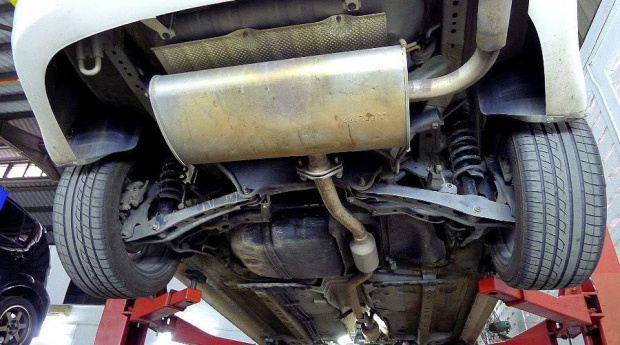

U mnie osłona nad tłumikiem (taka jak na zdjęciu) odpadla juz 2x.
tyku - 31-05-2017, 11:15
Osłonę przyklejamy na piance montażowej do okien (najlepsza taka odporna na wysokie temperatury). Piankę wstrzykujemy punktowo w kilku miejscach.
michaello, Pięknie wygląda tłumik po tylu latach.
michaello - 31-05-2017, 14:35
| tyku napisał/a: | | michaello, Pięknie wygląda tłumik po tylu latach. |
To tylko przykład, mój się niestety wysypał i za kilka dni wkładam nowy.
Dzięki za podpowiedź montażu osłony, prosta i skuteczna .
