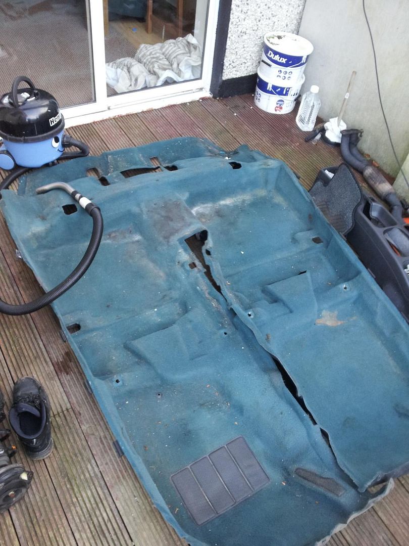

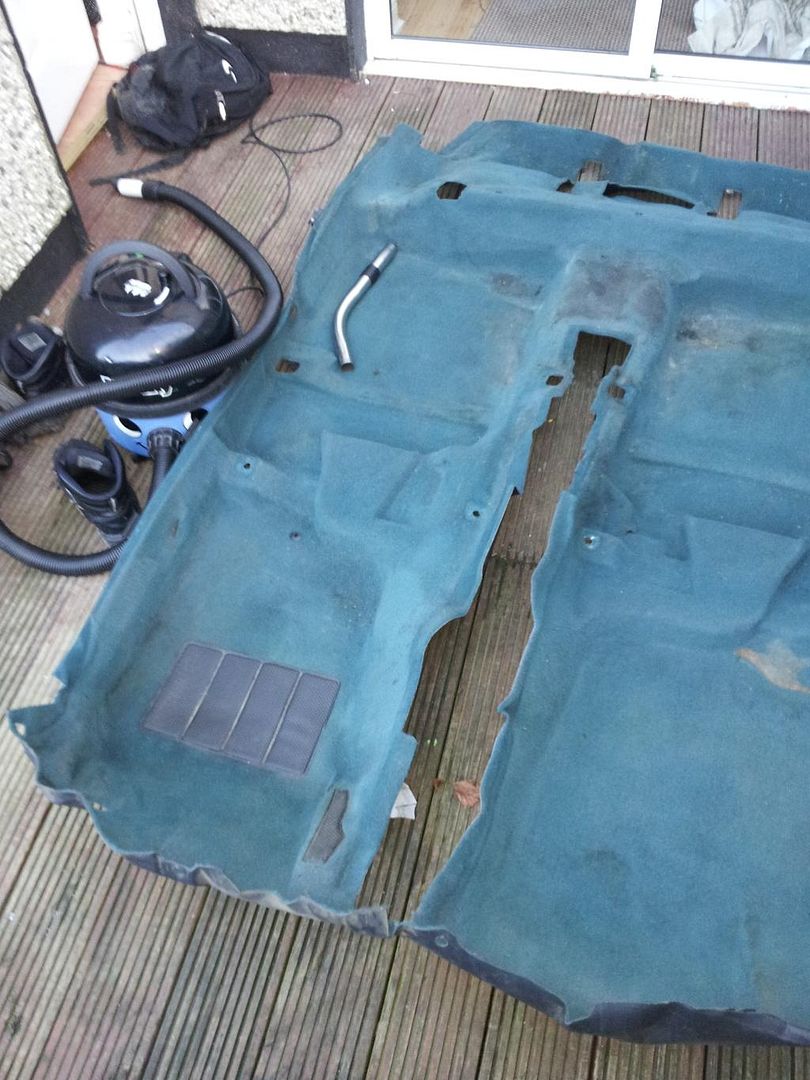

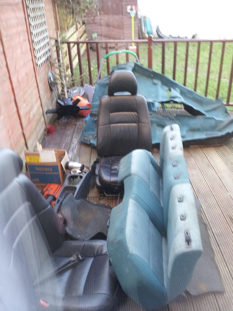

z braku laku dobry kit jak mowia. wytargalem graty ze srodka zeby sprawdzic podloge
no i posprzatane ;)
jutro wezme odkurzacz pioracy od kumpla i sprobuje troche go wyprac
Zona znowu sie wscieknie hahahahaha powtorka z rozrywki
brccrx - 17-01-2015, 19:37
Marzena stan przed zawalowy haha.
Szkoda ze nie ma jeszcze belki gotowej.
Srodek bedzie lsnil! Myslales nad zmiana koloru wykladziny?
Heavy1155 - 17-01-2015, 19:39
wlanie nad tym mysle :) tylko nie wiem jaki material uzyc...

@mkm strasznie ciezko tu o ta wersje...bo nie psuja sie wiec na szrocie nie ma. Jezdzilem troche wersja po lifcie i wydaje mi sie ze sa.takie same..tunel sodkowy chyba jest krotszy i nie chcialbym skaczyc z dziura
Jak narazie wypralem stara...nie jest zle ale rewelacji brak.
Zastanawiam.sie nad zakupem samej wykladziny i uformowanie jej jak oryginalu.
Szukam tu podpowoedzi albo kogos kto to zrobil

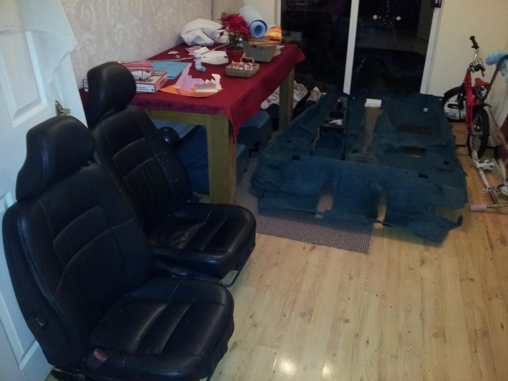

Bedzie do foteli pasowac. Podsufitke tez masz czarna tak?
Heavy1155 - 19-01-2015, 22:06
tak podsufitka jest czarna i niedlugo boczki tez beda. Tomek ma dla mnie fotele (przepraszam nie wiem jak po Polsku - semi bucket seats) z japonskiego colta...te fotele z volvo sa wygodne ale musialbym tamte przymierzyc zeby zobaczyc jak nisko bede siedzial. teraz jest juz bardzo nisko z tymi z volvo.
wszystko wyjdzie w praniu na weekend bo bedziemy z Tomkiem dalej walczyc

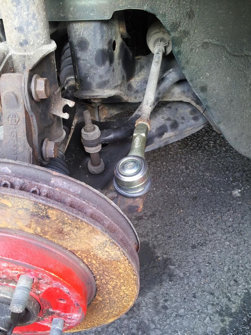

przyjechaly nowe koncowki drazkow i laczniki stabilizatora - wszystko do zamontowania na weekend. juz niebawem MSS wyjedzie na droge.

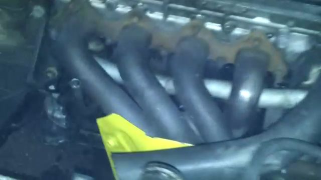

kilka zmian
silnik i belka siedza sztywno.

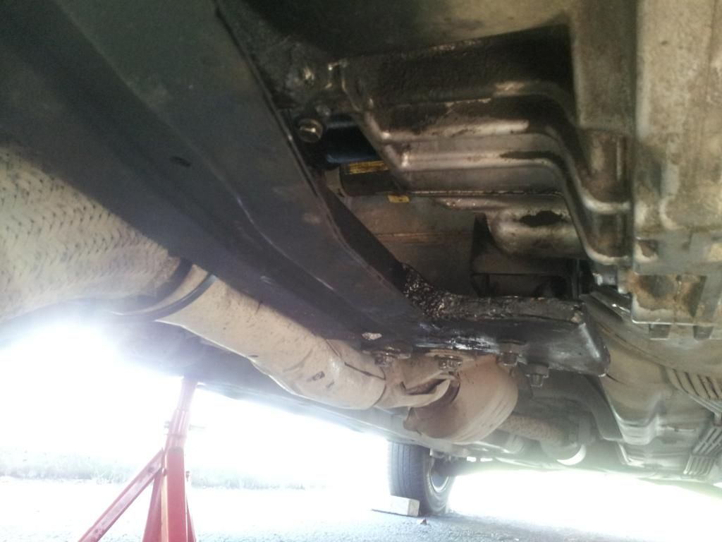

na zywo lepiej to wyglada - calosc pokrywa warstwa waxoyl'u (izolacja)

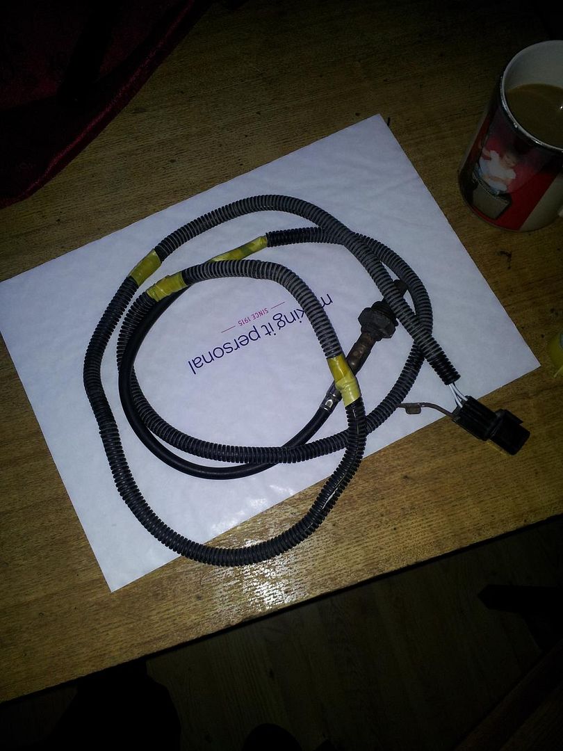

przedluzony kabel lambdy
nowe koncoweczki zalozone - BOLK (byly w promocji akurat - z reszta do MSS nie ma "sportowych" czesci
calosc i tak bedzie trzeba maszynowo ustawic bo niestety zalozylem je na ilosc obrotow.

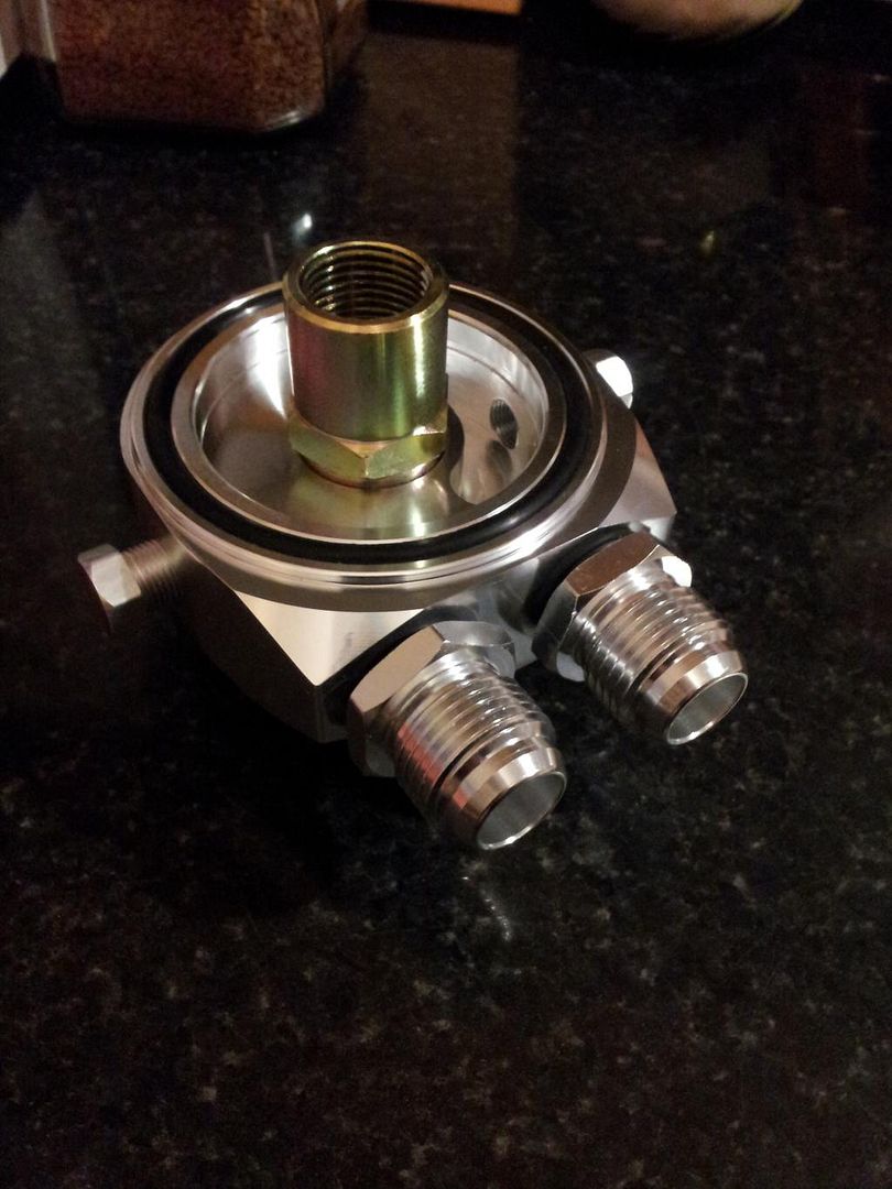

"adapter" do chlodnicy oleju i czujnika cisnienia oleju tzw sandwich plate - raczej nie zaloze bo obniza filtr oleju :(
tutaj filmik - silnik chodzi bez lambdy i ukladu chlodzenia. odpalony na kilka sekund. wydech przykrecony ale jak widac za slabo hehe.
silnik utknal na wysokich obrotach bo okolo 2,500 rpm ale moja wierna ekipa pomogla mi rozwiazac problem
