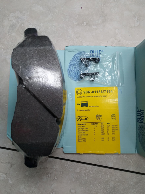

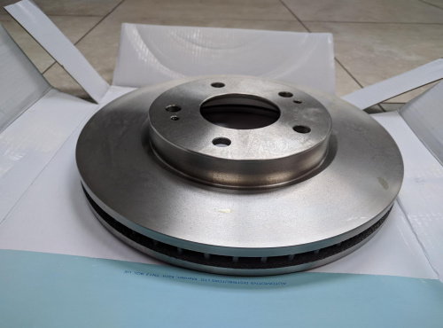

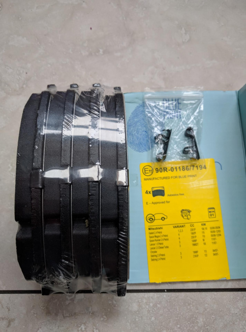

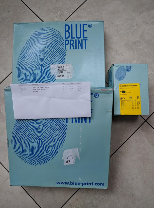

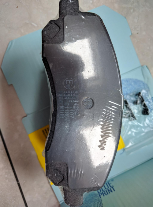

Przyszły z UK części na ratunek hamulcy przedniej osi.
Sklep https://www.importcarparts.co.uk/
Jaknnie ma w katalogu online to wysłać email z zapytaniem. Bardzo szybki i miły service.

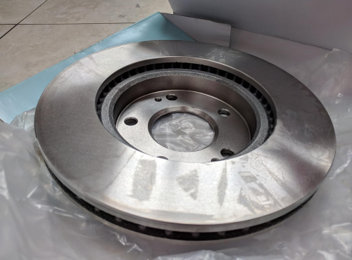

Bzyk_R1 - 14-02-2018, 14:18
ziggi, jaką średnice ma ta tarcza? Bo grubość widzę 24.4. Rozstaw śrub pewnie standardowo a jaki otwór wewnętrzny? Ciekawe czy podejdzie do outlandera.
