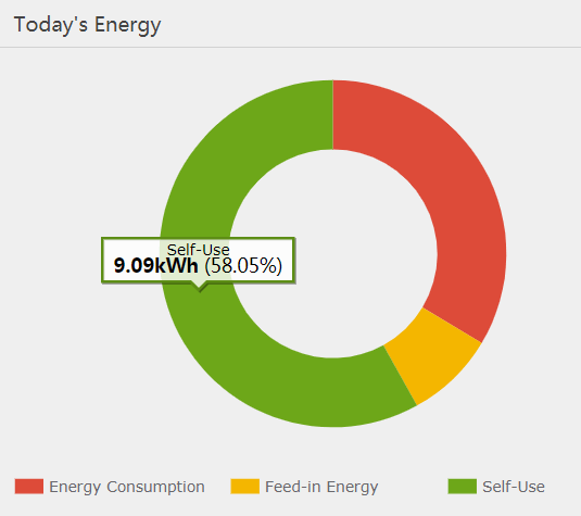

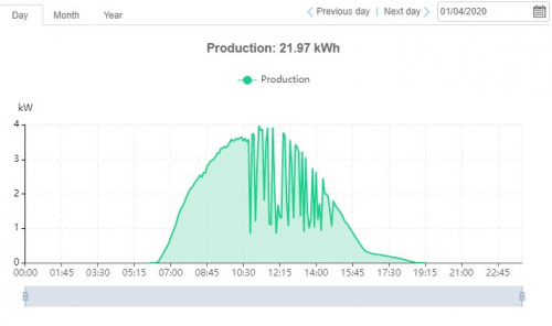

gulgulq - 01-04-2020, 22:29
Dziś pyknęło prawie 22 kwh. Efektywna praca paneli od 7 do 16. Później siada ze względu na ustawienie paneli, za to wydajność powinna być dobra bo rano panele są zimniejsze.
Przy moim średnim zużyciu dobowym około 6kw jest bardzo dobry wynik. Koło lata będę grzałkę do wody montował.
