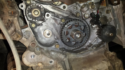

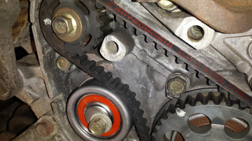

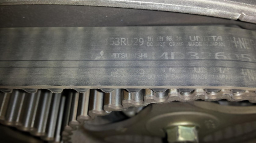

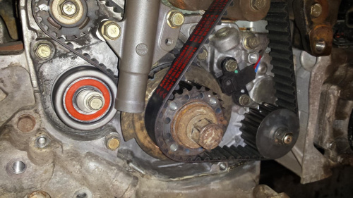

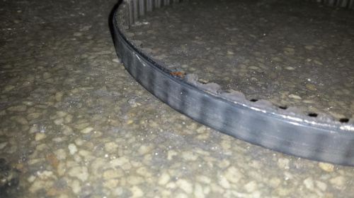

Dobra rozrząd ogarnięty. Rzućcie okiem jak to jest ustawione bo mi nie ładnie chodzi :/ Karol mówi żeby pojeździć ze 300km spokojnie i ma być gitara. Ogólnie to była MASAKRA. Nie wiem ile miał już ten rozrząd. Pasek Unitta made in japan, miał w jednej fazie taaaki luz że strach było jeździć. W pozostałych położeniach był ładnie napięty. Balansowy zjedzony z jednej strony do drutów :( Wyszło też na jaw że muszę dokupić rolkę napinacza i prowadzącą od paska osprzętu bo niby bez luzów ale huczą już nie ładnie.

robertdg - 09-12-2016, 20:31
Bzyk_R1 napisał/a:
Dobra rozrząd ogarnięty. Rzućcie okiem jak to jest ustawione bo mi nie ładnie chodzi :/ Karol mówi żeby pojeździć ze 300km spokojnie i ma być gitara. Ogólnie to była MASAKRA. Nie wiem ile miał już ten rozrząd. Pasek Unitta made in japan, miał w jednej fazie taaaki luz że strach było jeździć. W pozostałych położeniach był ładnie napięty. Balansowy zjedzony z jednej strony do drutów Wyszło też na jaw że muszę dokupić rolkę napinacza i prowadzącą od paska osprzętu bo niby bez luzów ale huczą już nie ładnie
Nic dziwnego, ze paski w takim stanie zwlaszcza balans skoro ten rozrzad jest źle zmontowany bo rolka od balansu jest zalozona na odwrót, tak to jest jak ktos sie posluguje AutoData a nie fabrycznym kodem instrukcji Mitsubishi
Wspólczuje bo musicie to rwac raz jeszcze
Rozrząd sie ulozy :?: pierwsze slysze :P :lol:
Jaro1974, Potwierdzisz jak to jest z tą rolką paska balansowego - w wolnossaku przeciez jest identycznie ;-)
Jaro1974 - 09-12-2016, 21:11
Oczywiście że rolka od balansu jest źle założona. Po to jest ten ogranicznik na obwodzie rolki żeby pasek nie spadł. Tutaj jest założona odwrotnie i podejrzewam że ten kołnierz trze o obudowę :?
