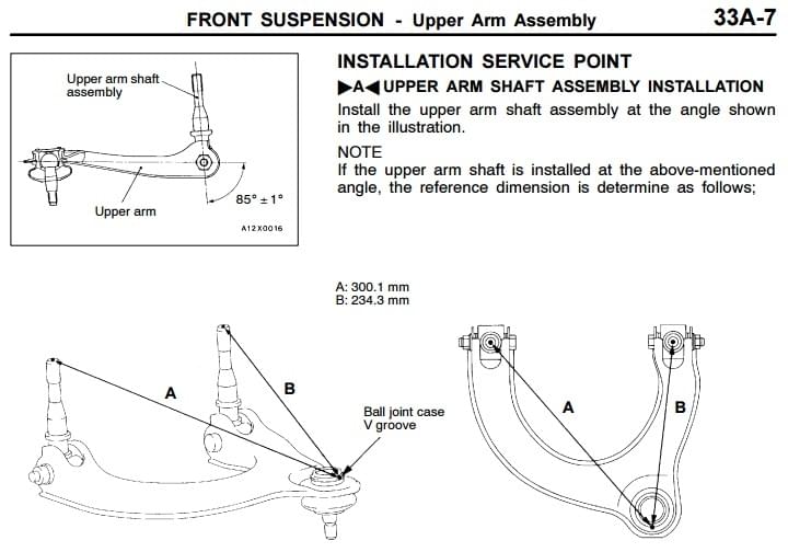

zmieniłem dzisiaj górne sworznie wahacza przodu po obu stronach.
Podczas jazdy testowej okazało się, że przednie opony robią teraz dużo hałasu, samochód delikatnie ciągnie w lewo. Czy zmiana sworzni może zmienić zbieżność przedniego zawieszenia i zmienić jego geometrię? Spotkał się ktoś z takim przypadkiem?
Zmieniałem sworznie już wcześniej, ale nie było takich przypadłości....
Krzyzak - 15-02-2016, 13:21
założyłeś na znaczniki?
generalnie nie widzę powodu, dla którego miałaby taka zmiana nastąpić
Tomasz87 - 15-02-2016, 15:06
| Krzyzak napisał/a: | założyłeś na znaczniki?
generalnie nie widzę powodu, dla którego miałaby taka zmiana nastąpić |
generalne wiem o znacznikach i w jakich ruchach pracuje sworzeń, jednak na wahaczu nie mogłem zlokalizować znacznika. oznaczenie na sworzniu skierowałem na zewnątrz samochodu - jakby pod kątem prostym w stosunku do linii mocowania wahacza....
Krzyzak - 15-02-2016, 15:18
ja w sytuacji gdy nie widać znacznika na wahaczu to po zdjęciu gumki sworznia robię pilnikiem nacięcie na wahaczu tam, gdzie jest znacznik sworznia - wtedy nie ma problemu z założeniem
o ile pamiętam jest on pod kątem innym niż prosty w stosunku do auta (ostatnio robiłem z 2 lata temu)
Tomasz87 - 15-02-2016, 15:42
| Krzyzak napisał/a: | ja w sytuacji gdy nie widać znacznika na wahaczu to po zdjęciu gumki sworznia robię pilnikiem nacięcie na wahaczu tam, gdzie jest znacznik sworznia - wtedy nie ma problemu z założeniem
o ile pamiętam jest on pod kątem innym niż prosty w stosunku do auta (ostatnio robiłem z 2 lata temu) |
tyle że na starym 555 nie było znacznika, a wydawało mi się że był właśnie zamontowany pod kątem prostym do auta...
zna ktoś poprawny kąt montażu sworznia ?
dochodzi jeszcze kąt obsadzenia samego wahacza - jest możliwość, że ten zmienił się po wyjęciu? Dokręcając śruby wahacza kładły mi się w gniazdach w stronę karoserii - lekko je odpychałem by nakrętka równo centrowała śrubę w otworze... to dobrze?
EDIT
Znalazłem!
Dla potomnych:
