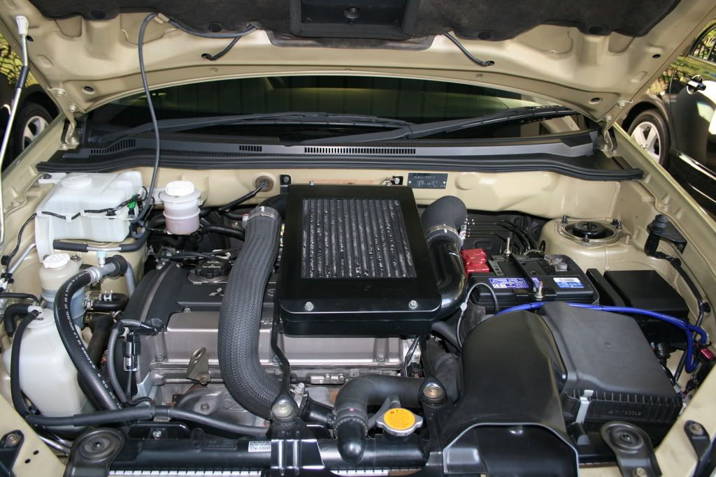

Właśnie widziałem na niektórych zdjeciach komór O1T takie zbiorniczki ale nie wiedziałem co to jest. U mnie pod maską tego nie ma. Nie wiem dlaczego ??

Bzyk_R1 napisał/a:
Bo pewnie w tym miejscu zamontowali Ci reduktor od LPG :mrgreen: W Galancie widziałem takie rozwiązanie. Najlepsze, że po przedłużeniu wężyków filtr oparów paliwa majstry zamontowali z powrotem, ale pod akumulatorem, pomiędzy zderzakiem a nadkolem plastikowym.

Hugo - 03-09-2017, 10:46
Owczar napisał/a:
W galancie oryginalnie jest na grodzi.
Wiem, a w O1 gdzie jest, bo ze schematu nie wynika gdzie się znajduje?

Hugo - 03-09-2017, 11:15
Na 99% też na grodzi, czyli tam gdzie majstry lubią montować reduktory od LPG.
Bzyk_R1 - 03-09-2017, 11:24
Nie wydaje mi się żeby to było wcześniej w miejscu reduktora ale też nie mam zdjęć przed montażem LPG. Wiem że problem nie powstał po montażu.
Tu to w ogóle pełno dziwnych zbiorników.
