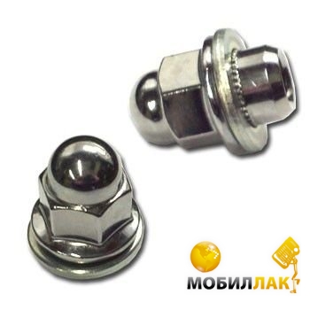

grzesiopol, dzięki wielkie za pomoc, jednak kupiłem z ET 46 żeby nie mieć problemu z ocieraniem. Mam tylko pytanie, ponieważ są to stalówki musze kupić też inne śruby, czy np. takie będą odpowiednie?
http://allegro.pl/nakretk...5801775730.html
grzesiopol - 17-11-2015, 01:01
Wg Mitsubishi ASA gwint - Rozmiar - M12x1.5 czyli powinny pasować do stalowych te co wskazałeś, do alusów sa trochę inne konstrukcyjnie o takie jak poniżej
