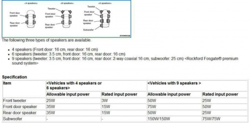

podlacze sie do tematu... bo jestem po wymianie radia "rockford fosgate" na chinczyka...
jesli chodzi o dzwiek z chinczyka... to na falach FM jest dobrze... EQ daje rade
inaczej jest jesli chodzi o MP3... wiem ze w duzym stopniu sama jakosc nagrania ma znaczenie ... ale przy zwiekszeniu glosnosci czystosc dzwieku przemija proporcjonalnie do wzrostu glosnosci... tym bardziej przy kawalkach z wiekszym basem ... dzwieki takie jak by membramy pourywalo... tylko pytanie czy to wina radia czy glosniki okazuja sie byc za slabe (nie wiem co tam dokladnie siedzi bo do drzwi nie zagladalem) wzmacniacz pod siedzeniem jakis jest... podejrzewam ze fabryczny ... tuba w bagazniku tez RF
chinskie radio laczy sie z wiazka przez CANBUSA jest tez mnostwo dodatkowych wtyczek typu czinch z przypisanymi kanalami audio ktorych nie ma gdzie wpiac w fabryczna wiazke...
radyjko teoretycznie ma moc 4x50w ile maja glosniki nie wiem ...
jak moge poprawic jakosc dzwieku??? ustawienia EQ przy mp3 nie daja zadawalajacego rezultatu...

dzieki za opis stereo TYKU
wedlug tej rozpiski glosniki od rockforda powinny dawac rade ... (przynajmniej tak sadze) skoro na radio ma na wyjsciu 4x50W... radia ogolnie nie da sie nawet do polowy podglosic bo wyrywa glosniki z drzwi ... czy powodem moze byc podbicie przez EQ?? czy sam procesor dzwieku w radiu daje takie efekty dzwiekowe...???

| shinji01pl napisał/a: | | czy powodem moze byc podbicie przez EQ?? |
Może być - jak najbardziej - ale wysterowanie na niewielkich poziomach nie powinno dawać takich efektów. Tymbardziej, że masz suba, który powinien przejmować wszelkie tony niskie. W takim przypadku mid basy powinny być odciążone. Nie wiem czy masz możliwość wysterowania samego suba i podkręcenia go a przez co możesz odciążyć w tonach niskich pozostałe głośniki.
| shinji01pl napisał/a: | | radyjko teoretycznie ma moc 4x50w |
mocy maksymalnej pewnie przy 15v - ale to szczegół.
Jeżeli miałeś system rockforda i chińczyka, który to obsługuje to głośniki nadal powinny być napędzane przez OEM wzmacniacz pod siedzeniem. W takim wypadku końcówki radia nie mają znaczenia.
Sprawdź jak pisze Venom86, bo może się to okazać trafnym strzałem.
