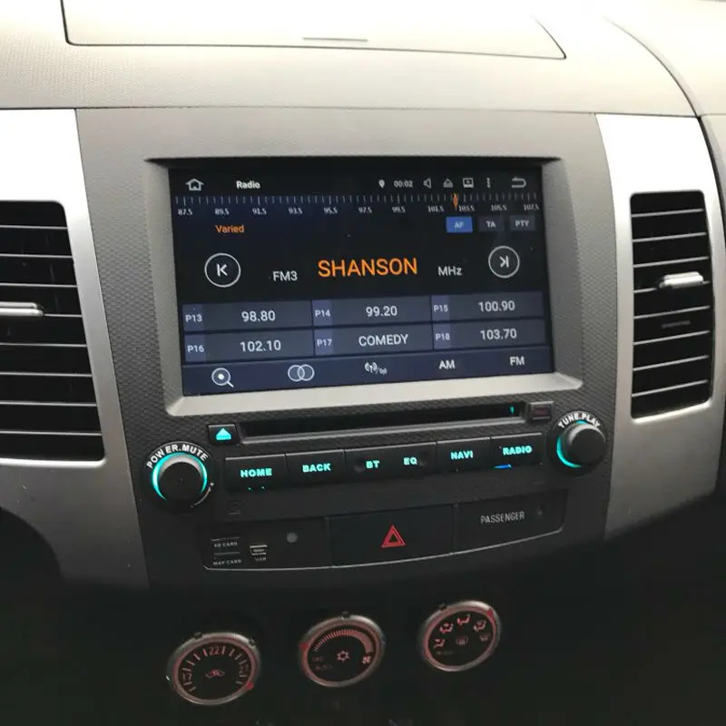

grzesiopol - 22-06-2018, 00:25
Kup dedykowane radio do Lancera najlepiej już z panelem, wtedy będziesz miał plug&play, godzina prostego montażu i masz. Kamerę najszybciej puścisz górą, mniej plastików do rozbierania. Ostatnio robiłem to w Outlanderze coś takiego
zero cięcia kabli. Zdjete tylko cztery plastiki z klapy do poprowadzenia kamery, dwa nawiewy górna obudowa nad radiem - czas to około 2 - 2,5 godziny.
Jeżeli chcesz dać komuś zarobić to musisz się liczyć z kosztem od 200 - 300 zł w zależności od powstałych problemów.
Każde radio może sie popsuć. I raczej lepeij jest coś samemu wybrać niz miec pretensje do kogoś, że polecił ci jakieś gówno.
