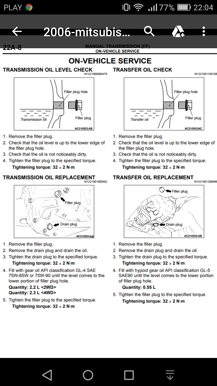

Przy wymianie, po wyjęciu starej półosi skrzynia nie uroniła nawet kropli Jednocześnie zauważyłem tuż obok, poniżej półosi jakby korek oleju.
Czy nie mam zbyt mało oleju w skrzyni? Czy poziom wyznacza właśnie ten korek?
Bzyk_R1 - 17-04-2018, 22:08
Łukasz łap rysunek. Odkręć korek który jest miarką i się dowiesz czy masz dobrze:

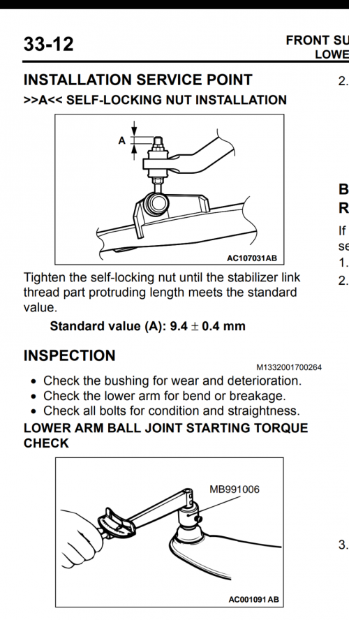

Chciało by się powiedzieć "a miało być tak pięknie" - łączniki wymienione i....coś tłucze niemiłosiernie
Albo coś zrobiłem źle - ale niby co ? , albo gumy stabilizatora się skończyły.
Co myślicie?
lolo.lolo - 22-05-2018, 08:30
| Fragu napisał/a: | łączniki wymienione i....coś tłucze niemiłosiernie
Albo coś zrobiłem źle - ale niby co ? , albo gumy stabilizatora się skończyły. |
jeśli wszystko dobrze poskładane to przyczyna jakaś musi być
ale popatrz jeszcze na łączniki - kumpel miał tak samo kiedyś (tłucze po wymianie) i okazało się, że założył nie taki łącznik - w wahaczu masz otwór fi 12 a łącznik był fi10 i to była przyczyna
Fragu - 22-05-2018, 08:43
| lolo.lolo napisał/a: | | otwór fi 12 a łącznik był fi10 |
jest to pewien trop - dzięki !
Pawel1988 - 23-05-2018, 11:04
Cześć. Mogłeś je za mocno dokręcić i te 2 gumy nie pracują. Powinno być tak.
Fragu - 24-05-2018, 16:49
Pawel1988, jaka jest fabryczna długość łącznika? Zamienniki mogą być nieco dłuższe/krótsze...
