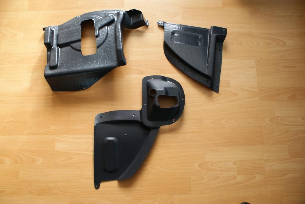

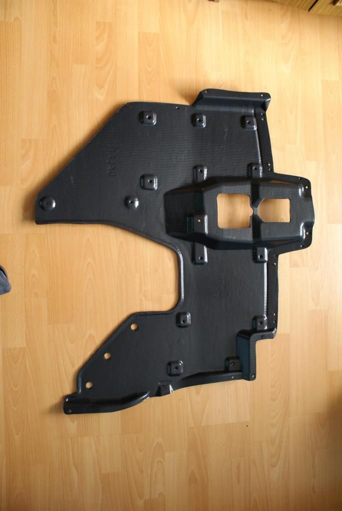

Dostałem osłony. Tak jak w przypadku nadkoli jest to dość grube tworzywo sztuczne(2mm) i stosunkowo sztywne, nie tyle co kruche ale pęknąć może jak przyjdzie na siłę coś wciskać (jak wszystko). Same elementy jak na zdjęciach (bez osłony prawej), od wewnętrznej strony jakaś kratkowa faktura formy została. Odlewy dość dokładne, za to powtarzalność ich słaba (mam podwójne elementy i rzadko pokrywają się ich krawędzie zewnętrzne) podobnie z otworami które były raczej na "chama" kątówką wycinane z pełnego odlewu, a otwory na śruby/łączniki wiertarki nie widziały. Na pewno żeby to spasować będzie trzeba trochę po modelować i powiercić ale swoja funkcję powinno spokojnie spełniać. Zapytałem również o małe prostokątne osłonki od czoła, które pozwoliły by jeszcze bardziej zakryć spód silnika zwłaszcza w zderzakach Av i SE ale nie doczekałem się odpowiedzi...
zdjęcie 1
zdjęcie 2
zdjęcie 3

nix taki sam zestaw użytkuje już ponad 3 lata tworzywo dość mocne ,raz tylko pękło z spotkaniem lodu łatwo się spawa, ogólnie jestem zadowolony czysto w komorze silnikowej
| nix napisał/a: | | Zapytałem również o małe prostokątne osłonki od czoła, które pozwoliły by jeszcze bardziej zakryć spód silnika zwłaszcza w zderzakach Av i SE ale nie doczekałem się odpowiedzi... |
Nigdzie nie dostaniesz można samemu dorobić np z hips co było w moim przypadku
| nix napisał/a: | | podobnie z otworami które były raczej na "chama" kątówką wycinane z pełnego odlewu, a otwory na śruby/łączniki wiertarki nie widziały |
Pewnych otworów nie ma ale to nie problem z dopasowaniem
