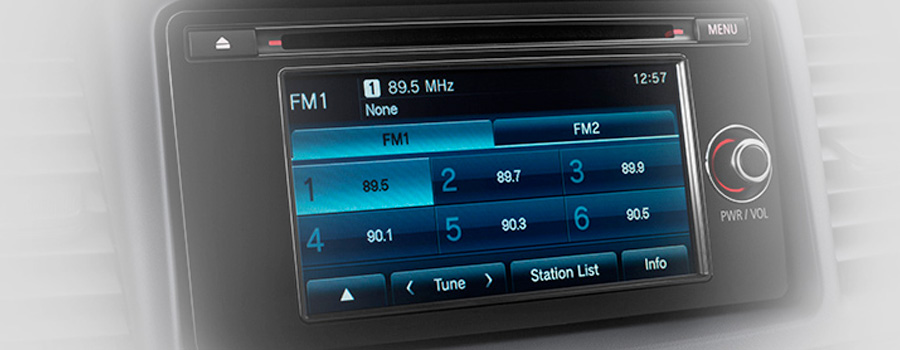

Bez navi. Samo radio, kamera, BT, AUX itp. Nazywa się to chyba 6.1" TOUCH PANEL DISPLAY AUDIO
HUGIO - 23-12-2017, 14:33
georgu2, Jeśli masz nieoryginalne radio, to musisz szukać po marce i modelu spolszczenia na necie, albo bezpośrednio na stronie producenta. No chyba, że działa na androidzie, to w ustawieniach będzie opcja język.
grzesiopol - 23-12-2017, 17:48
Czyli masz takie coś?
Patrzyłeś w ustawieniach cz nie ma zmiany języka?

georgu2 - 26-12-2017, 12:28
Tak grzesiopol, dokładnie to radio. Raczej nie jest nie oryginalne bo katalogowe.
grzesiopol - 27-12-2017, 13:02
Tak to jest oryginalne radyjko, nie napisałeś czy patrzyłeś w ustawieniach czy jest polski. Tego radyjka nie widziałem, więc ci nie pomogę.

georgu2 - 29-12-2017, 19:15
No niestety nie ma języka polskiego. Od angielskiego po ruski.
