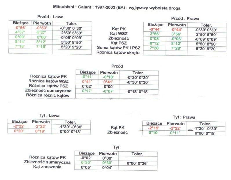

Geometria robiona w sierpniu na naprawdę dobrym sprzęcie :
chciałem przy okazji żeby wymienili mi tylne tuleje i śruby mimośrodowe ale wyszły by duże koszta ( zdjęcie belki, wymiana całych wahaczy ) to na razie zostawiam jak jest.
