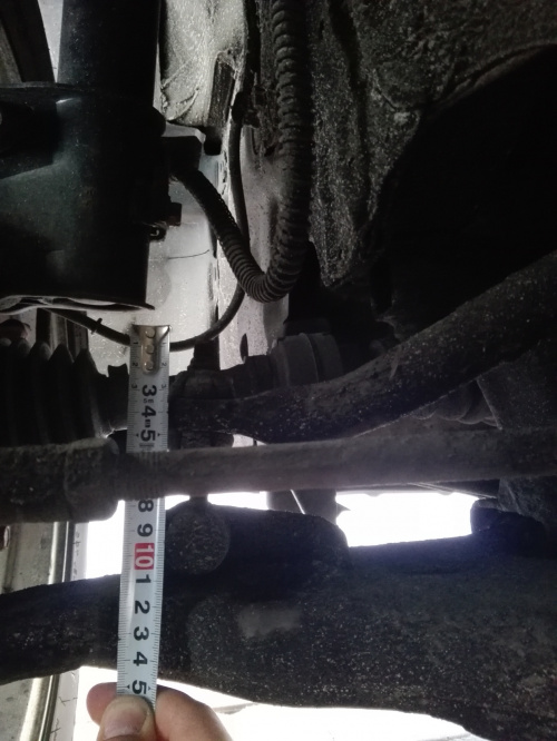

Fragu, ja mam jeszcze OEM zawieszenie, wygląda jakby łącznik do środka główki miał około 9,5cm

Ma ktoś źródło, z którego można kupić łączniki staba przod M12 ?
Wszędzie widzę M10 w necie, a otwór w wahaczu i stabilizatorze wskazuje na M12 ?
Mam wrażenie, że cały czas słyszę stuki z łączników/stabilizatora :roll:
To jak to powinno byc w Turbo? 10mm czy 12mm?
