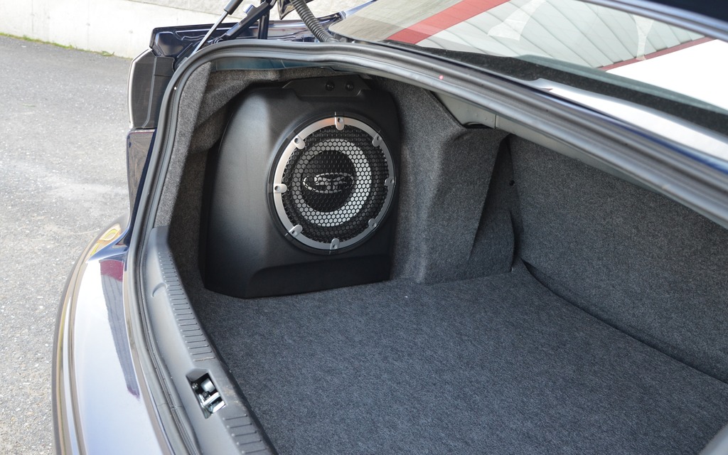

nie ukrywam ze w RF podoba mi sie to ze tuba wchodzi fajnię w tą wnęke w Bagazniku i nie zajmuje tak miejsca
To czy głośnik umieścisz w gotowej skrzyni czy też wykonasz fajną zabudowę we wnękę zależy tylko od Ciebie. Polecam temat: https://forum.mitsumaniaki.pl/viewtopic.php?t=83470&highlight=instalacja

Racja taki subofer idzie zabudowac tam ;) cos mi mozesz polecic? jak sie to ma do wyciszania auta, czy jest konieczne wygluszenie auta?
