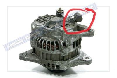

Tomasz87 - 11-04-2018, 08:14
Night95 napisał/a:
Panowie dzisiaj przywróciłem życie mojemu alternatorowi a przynajmniej tak mi się wydaje, bo jak na razie jest wszystko ok, ale zastanawia mnie jeden czarny kabel zakonczony skowka na śrubkę, koloru czarnego, czy może to być sterowanie do ECU o ktorym była mowa w tym temacie czy to coś innego? Gal 99r 2.0 benzyna, ten kabel od pozatku wisial odpięty, wychodzi z wiązki kabli do alternatora.
Pewnie chodzi ci o taki krótki, cienki dość kabelek.
To jest kabel, który był przymocowany do tłumika zakłóceń na alternatorze - to ten wałek:
