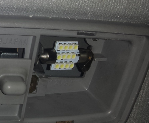

Ja ostatnio zainwestowałem 4 zeta (po 1 zeta za sztukę) i wymienilem oswietlenie sufitowe na coś takiego

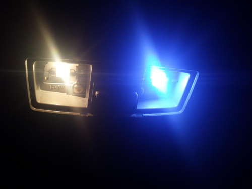

a tak to swieci w porównianiu ze zwykłą
jest duzo jaśniej, minus to dość trupio białe swiatło.
Owczar - 11-12-2015, 11:23
Wolałbym mniej światła w normalnym kolorze. Biały zimny jest bardzo nieprzyjemny dla oka. Ja zrobiłem panele z białej cieplej taśmy i jest on wiele jaśniej i w normalnej barwie.
sampler - 11-12-2015, 12:10
to jest na diodach serii 5050 wiec są też ciepłe białe
