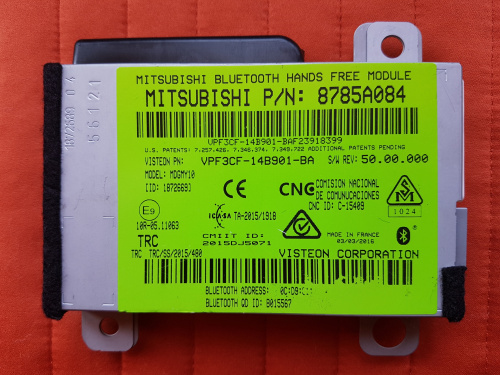

6601866 - 19-09-2018, 20:27
Panowie nie chce mi się grzebać całego wątki. Da radę do rockforda 6cd zamontować USB. Modul BT mam ten hand free czy jak on się tam nazywa. Rocznik auta 2009 1.8 benzyna
Golotheman - 25-09-2018, 11:52
Da sie
tokyo - 25-09-2018, 14:56
Da się tylko musisz zrobić zdjęcie naklejki czy akurat do twojego
6601866 - 26-09-2018, 17:28
jakiej naklejki ?
Bizi78 - 26-09-2018, 18:34
Pewnie tej na module .
6601866 - 26-09-2018, 19:27
gdzie ta naklejke znajde i jak sie do niej dostac ?
Bizi78 - 26-09-2018, 20:14
Pewnie coś takiego.
Fotka ukradziona koledze tyku .
