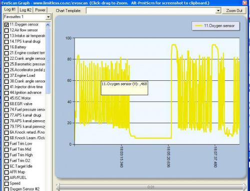

Taka praca sondy jest normalna na biegu jałowym?
Budrys - 06-10-2012, 13:21
Chętnie popatrzę na logi z Cari przed liftowej, jak ktoś ma to proszę wrzucać.
rysiul - 07-10-2012, 20:57
malysz86 napisał/a:
Jak najbardziej - wtedy silnik pracuje na ubogiej mieszance (AFR ~1:30) i sonda to wychwytuje.

Efekt taki:
[url=http://img193.images...mny.gif]Obrazek[/URL]
Opis:
Po trzydziestu sekundach od połączenia się autkiem /kluczyk na poz. załączony zapłon/
-Uruchomiłem silnik.
-Obroty około 1800 potem spadły do 1200 i powoli spadają
-Sonda Lambda zaczyna pracować w 110 sekundzie –musi się nagrzać
-Opcja Oxygen Feedback Trim informuje że sonda zaczyna oddziaływać cytat: ” Trimy - poprawki wyrażone w procentach, gdy są większe od 0% ECU dodaje paliwa, gdy mniejsze ujmuje. Korekty są nakładane na "podstawową" mapę wtrysku: tutaj widać że jest minus 2,252%
-Przepustnica w pierwszym momencie uchylona do 75% stopniowo domyka się do 87,451%.
-Koniec wykresu -silnik wyłączony
Silnik odpalałem zimny, po nocy z rana.
Silnik na postoju- cieply
[url=http://img525.images...004.gif]Obrazek[/URL]
Jak widać zachowanie lambdy całkiem inne, do 270 sekundy 0 Volt, wtryskiwacze otwarte na 0,133%- chyba ECO , lampka tego nie wskazuje.
Po tym czasie lekkie podniesienie obrotów- sonda zaczyna sie odzywać.
Trochę się rozpisałem. Byłoby miło jakby temat się rozwinął. Bawię się tym od rana, opcji bez liku. Dobrze byłoby powymieniać sobie całe logi celem porównania. Interesuje mnie GDI "idealne"- celem wyłapania ochyleń od normy w moim.
