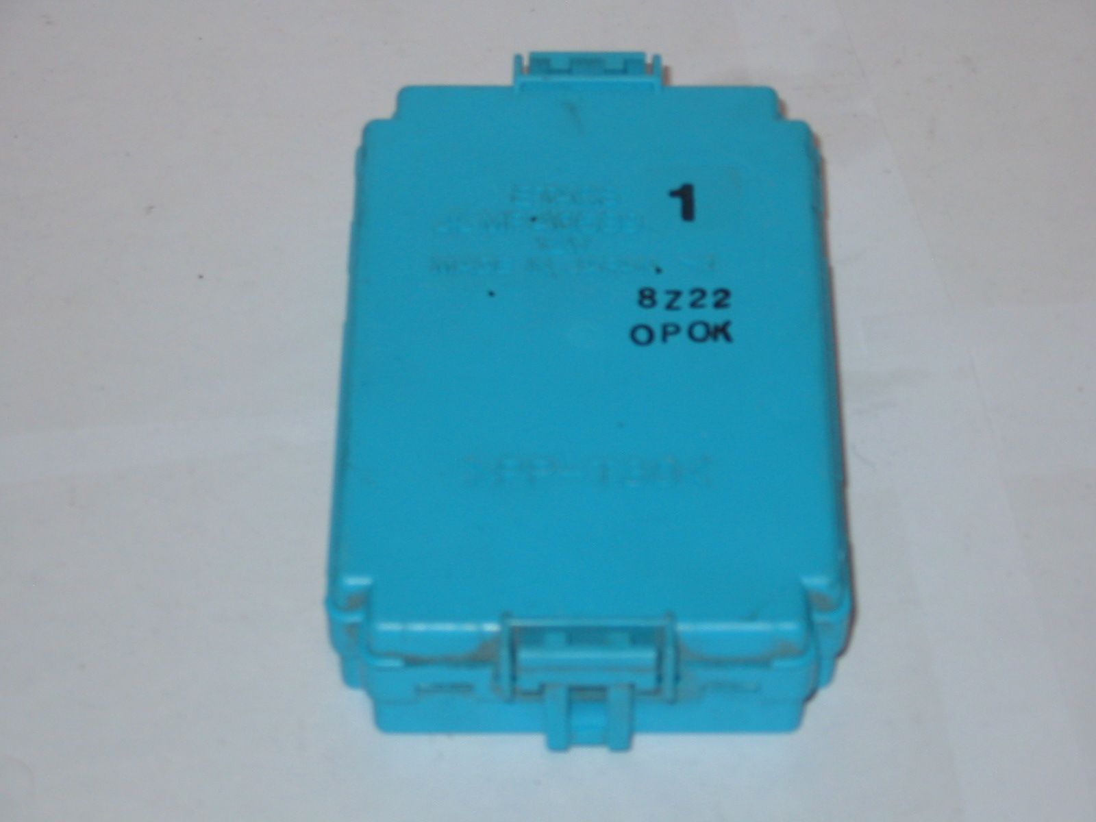

A co do światła w kabinie zacznij od wymiany Modułu Komfortu (przy lewym kolanie kierowcy za skrzynką z bezpiecznikami..... Takie niebieskie ustrojstwo To się chyba po fachowemu nazywa ETACS ??
A.a.a....albo naładuj akumulator ;)
