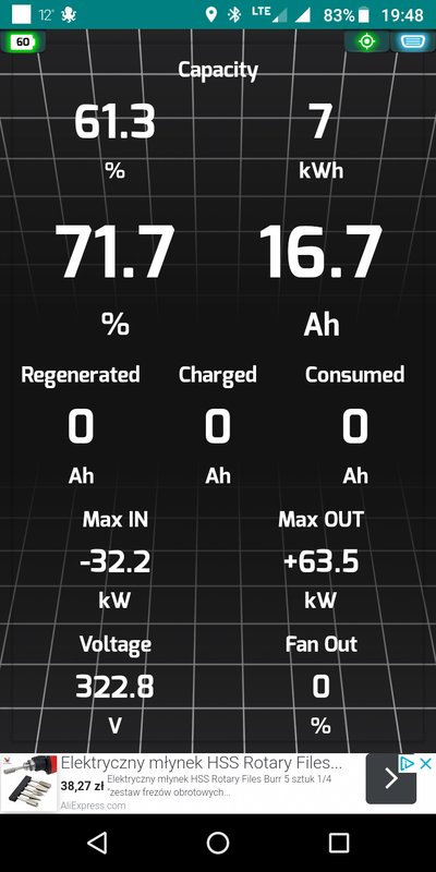

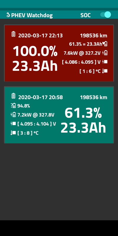

Witam wcześniej jeżdziłem nowym z salonu Dusterem 1.2TCE 2014r., sprzedałem po 4,5roku bo na ostatnie 20tys. km musiałem dolać 4litry oleju. wyszła partaia wadliwych silników 400tys. sztuk, a żadnej akcji serwisowej z wymianą na nowy.
Jestem od paru dni użytkownikiem MITSUBISHI OUTLANDER PHEV 2014 instyle+ navi, przebieg 198tys. km. sprowadzony z holandi, kupiłem w komisie Enotradex za 54500zł.
W navi jest historia ostatnich 50-ciu podróży i znalazłem tam trasy holandia-hiszpania, oraz wyglądało tak jakby od grudnia do marca nie był wogóle łądowany, prawdopodobnie wogóle się nie poruszał
Pierwsze ładowanie po długim postoju, komputer pokazywał zasięg 21km, kolejne ładowania 22km, 28km, 32km, 25km.
Ponoć przy temp. 23*C zasięg będzie większy?
Coś gdzieś czytałem o resecie baterii, nie wiem czy jest taka potrzeba.
Nie wiem jak zresetować liczniki A i B dziennych przebiegów.
Kilka razy mi się zdarzyło, że nie mogę uruchomić silnika, włączyć drive lub rear, pojawia sie komunikat, że key disconect.
Nieraz nie chce się klapa podnieść z pilota i z przycisku w klapie, z zamykaniem elektrycznym nie miałem żadnego problemu.
marekp - 23-03-2020, 11:29
Nie mam juz co prawda PHEV-a ale wydaje mi sie ze sporo o nim wiem. Na ogol negatywnie - w zasadzie nie znalazlem nic pozytywnego w tym aucie.
Ja desce po lewej stronie na kolanem jest przycisk do wylaczenie elektrycznego ponoszenia klapy. Jak to jest wlaczone to sie nie podniesie sama. Nie wiem czy sie opuszcza elektrycznie. Nie pamietam. To moze byc gdzies tam problem. Co do sygnalizacji braku kulczyka - warto wyminiec baterie w pilocie. Te kuczyki caly czas nadaja sygnal. Jak samochod stal 4 czy 5 miesiecy to kluczyl sie rozladowywal a nikt nie zmienial baterii. Wydaje mi sie ze to jest podwod. Zapasowy kluczyk nie pomoze. Tak samo bateria sie rozladowuje. Zreszta zlodzieje samochodow wykorzystuja to ze kluczyk caly czas nadaje. Podchodza pod drzwi wzmacjniaja sygnal i samochod sie da otworzyc i nawet uruchomic. Sa specjalne torebki ktore tlumia sygnal z kluczyka.
Co do zasiegu. Taki bedzie mniej wiecej. Mozna skasowac dane o baterii majac odpowiedni tester - tam mozna powiedziec ze bateria zostala wyminiona. Wtedy pokaze wratosci okolo 50km ale to jest mowiac obrazowo - pic na wode. Zasieg nieco wzrosnie ale nie az tak. Ten typ tak ma ze zasieg jest niewieleki na baterii. Ja jezdzilem - zeby sie nie itrytowc - po nalasowaniu ok. 50-70% w wcisnietym przyskiem SAVE To powodowalo ze samochod staral sie utrzymac stan naladowania w okolocach 70%. I jednoczesnie jak mozna bylo to jechal na bateriach. Ten PHEV to jest najwieksza wada tego samochodu. Oczywiscie. Jak sie laduje przez noc i do roboty masz niedaleko to mozna pojechac i wrocic. I znow naladowac z gniazdka. Ale moim zdaniem w ten sposob w jakis sposob uszkadzam silnik spalinowy. Tam zreszta jest funkcja ze jesli przez dlugo czas nie tankuje paliwa to samochod wyswietli komunikat ze wypala stare paliwo i urochomi silnik spalinowy.
