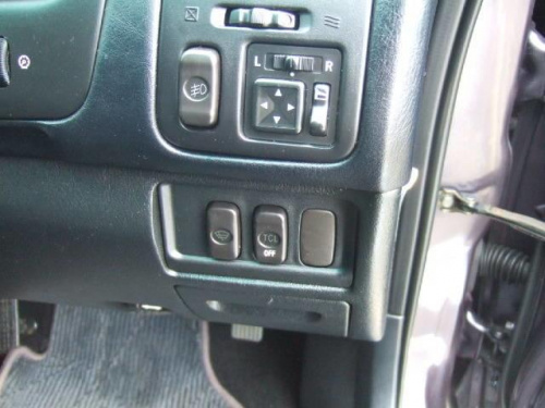

Hugo - 27-10-2016, 06:23
piotrkor1, możesz podesłać fotkę tego przycisku od podgrzewania przedniej szyby?
piotrkor1 - 27-10-2016, 12:22
Ten z lewej obok TCL-a.
Hugo - 27-10-2016, 14:42
A ja nie wiedziałem od czego on jest :D
