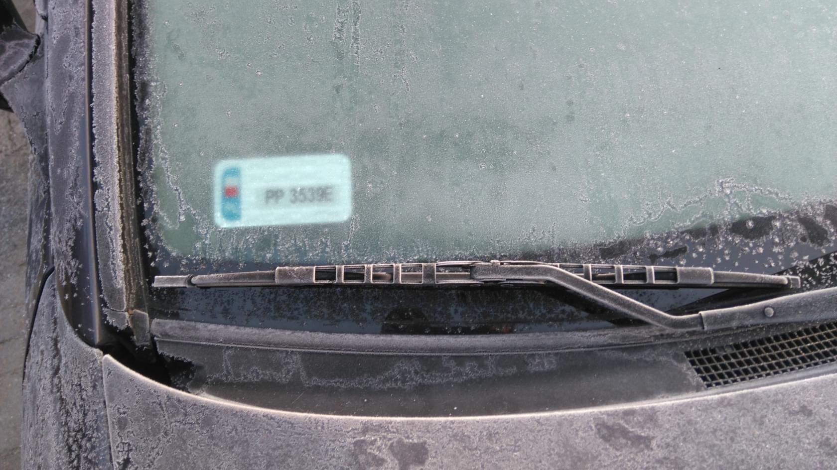

piotrkor1 - 17-01-2017, 19:40
Hugo napisał/a:
w VR-4 wycieraczki chodzą w drugą stronę, więc ogrzewanie na niewiele się zda
Wszystko działa poprawnie w VR-4 po przekładce(odmrażanie wycieraczek)jeżeli poprawnie zamontuje się ramiona wycieraczek i przeniesie się mocowania ich trzpieni.Paski grzewcze są wklejone w dolnej części szyby i bardzo szybko potrafią rozmrozić pióra,sam sprawdzałem.Myślę,że mając taką OEM szybę koszt ok 1200 PLN,wiązkę i przycisk można założyć taki gadżet w EU galancie.

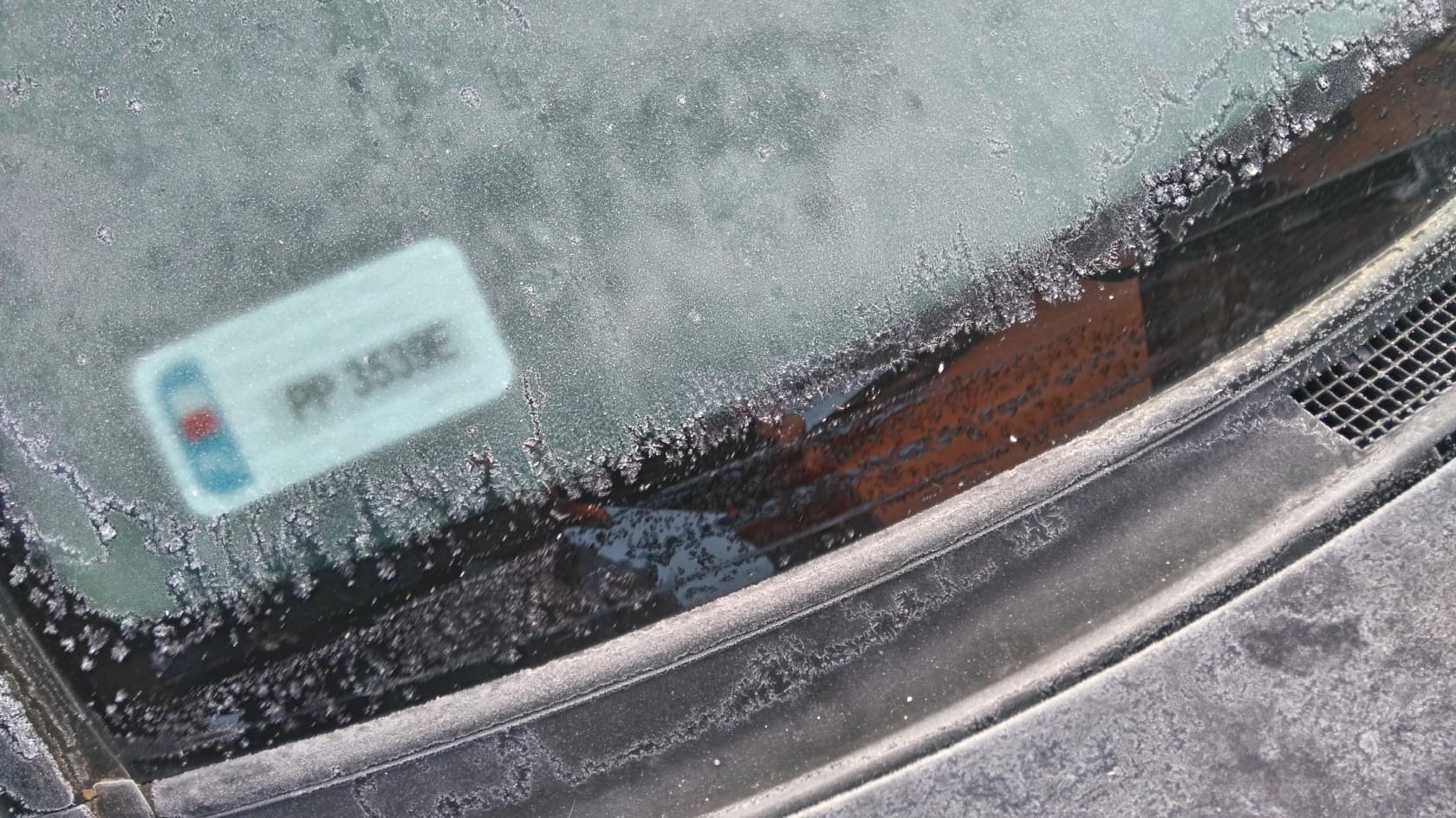

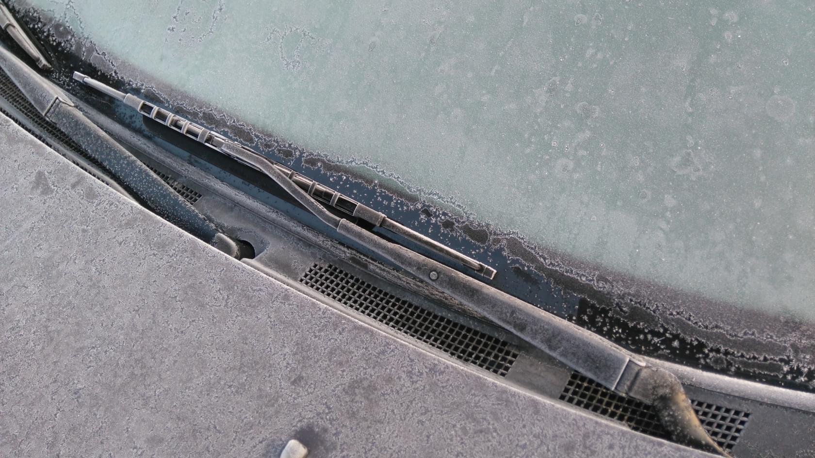

piotrkor1 - 01-02-2017, 13:27
Hugo napisał/a:
ale przyznasz, że wycieraczki w wersji EU nie leżą całą długością na paskach podgrzewania.

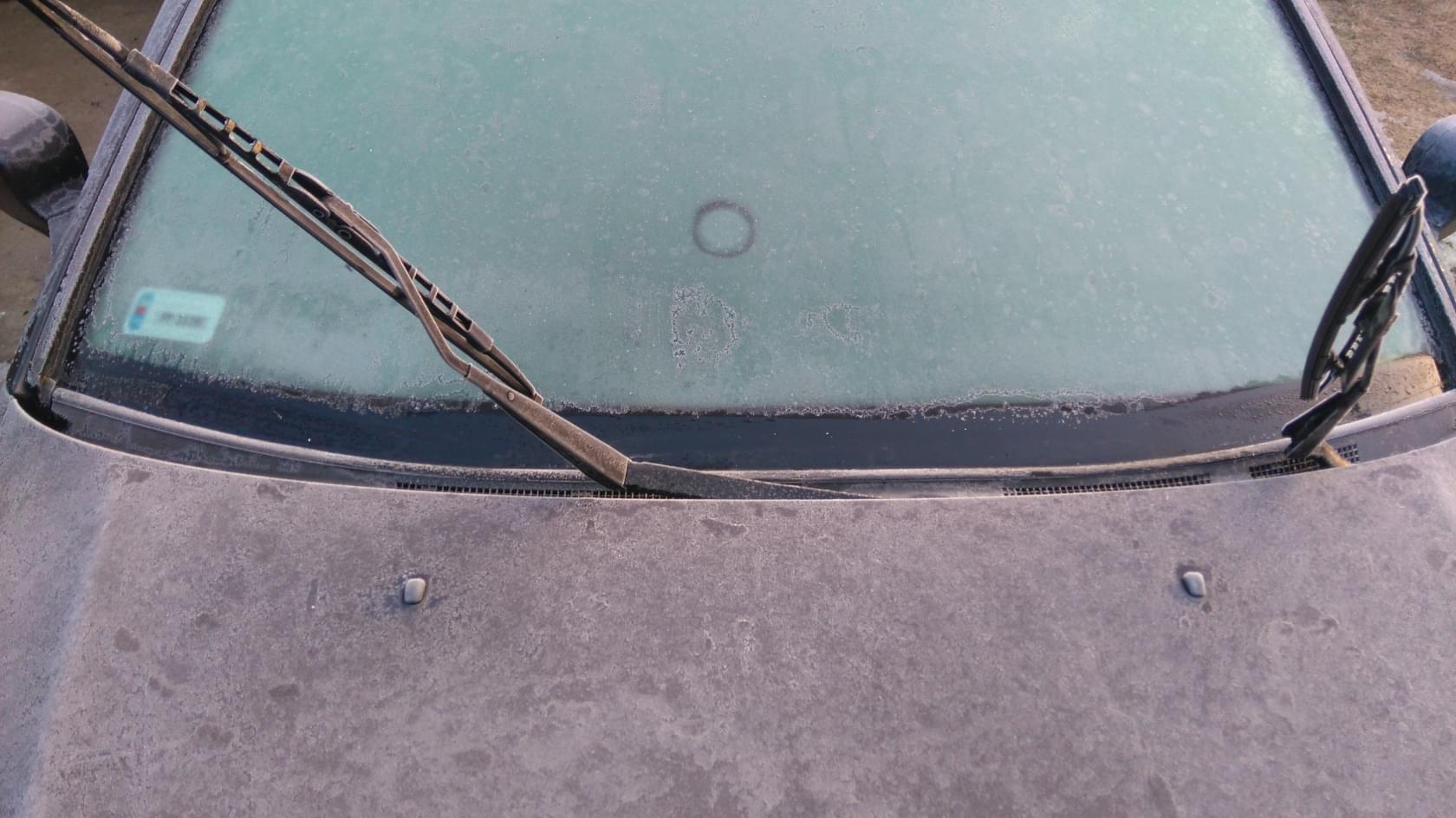

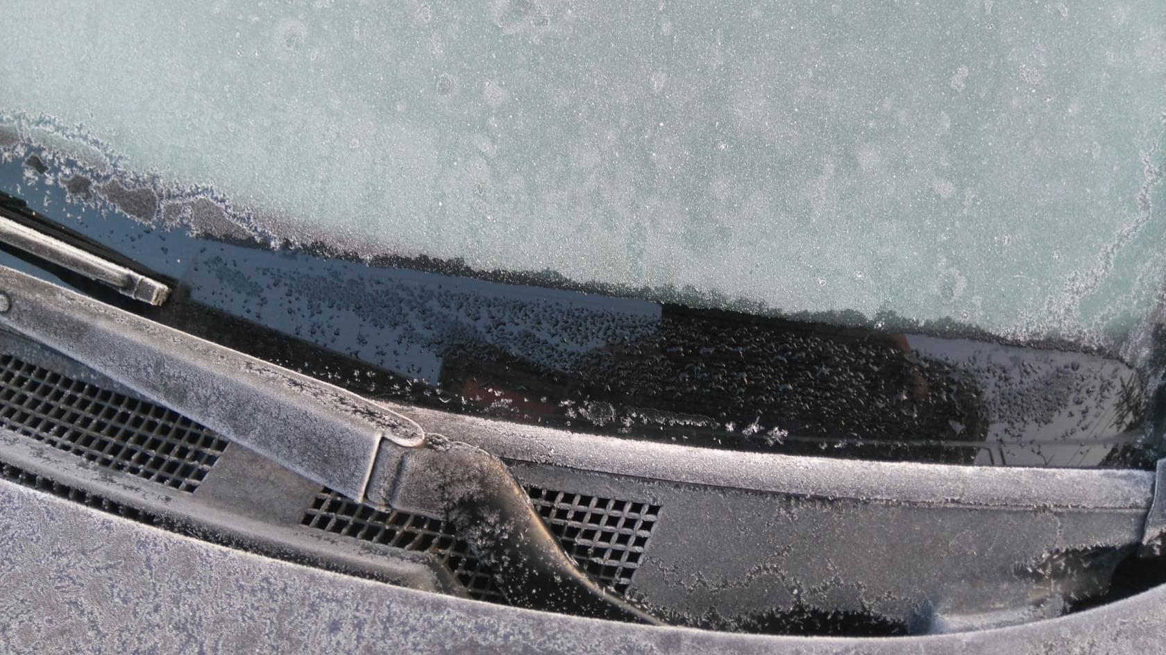

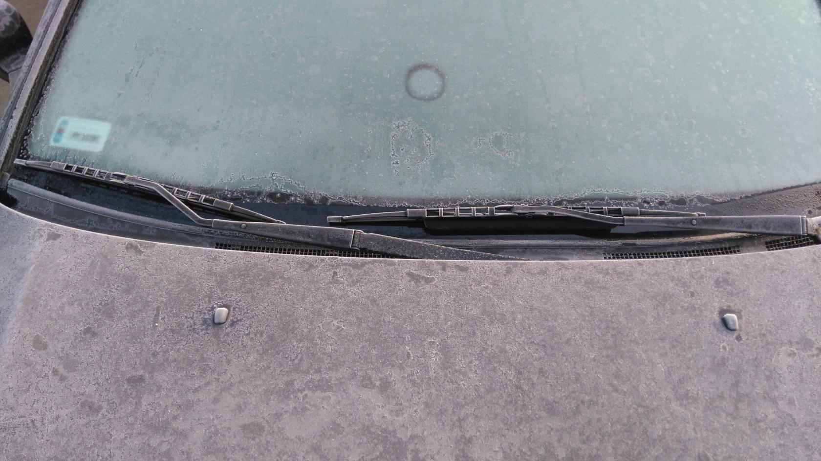

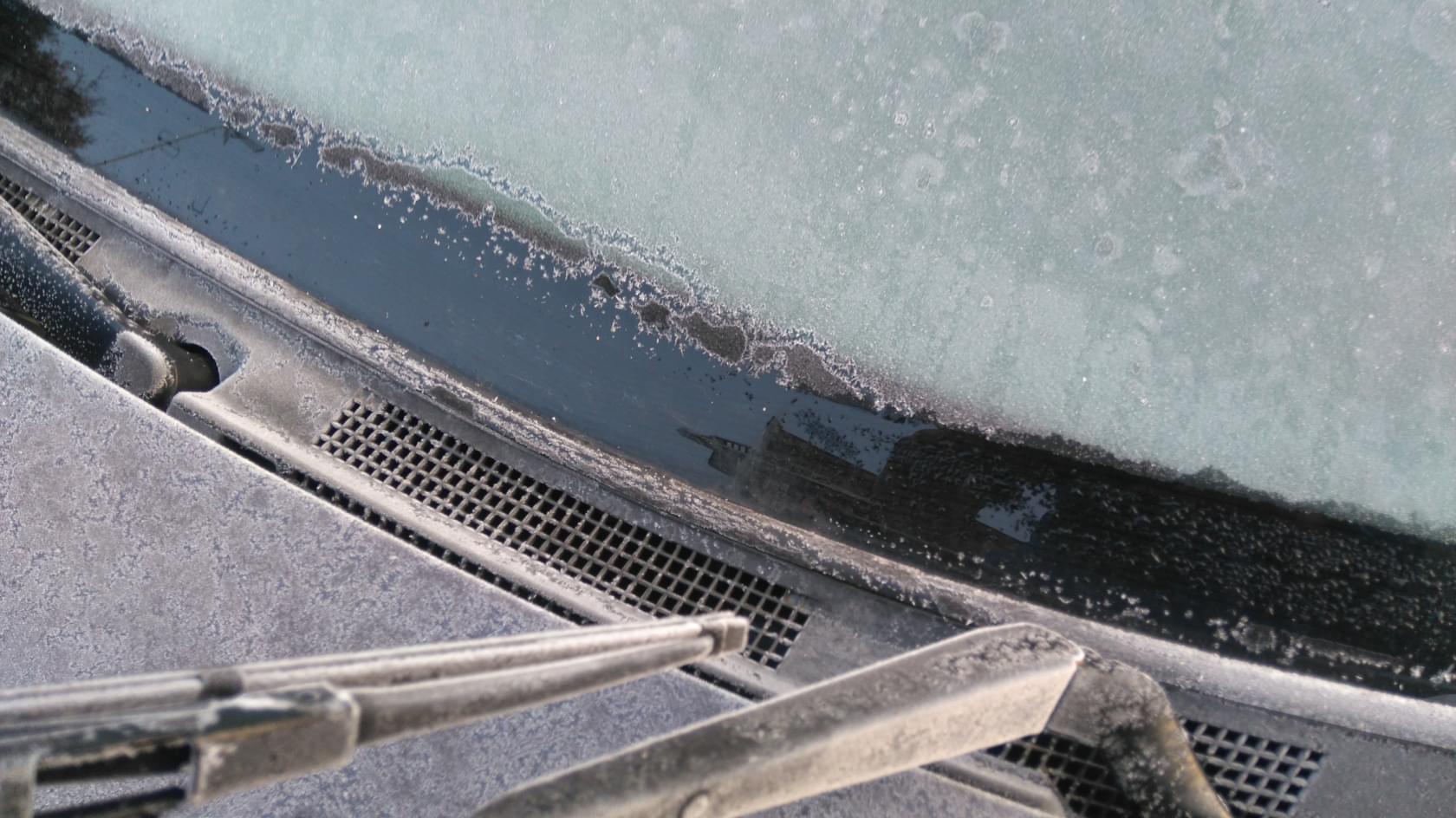

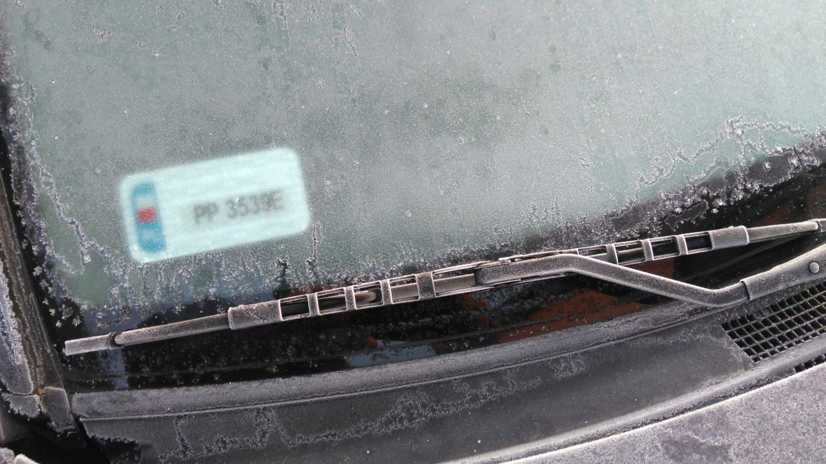

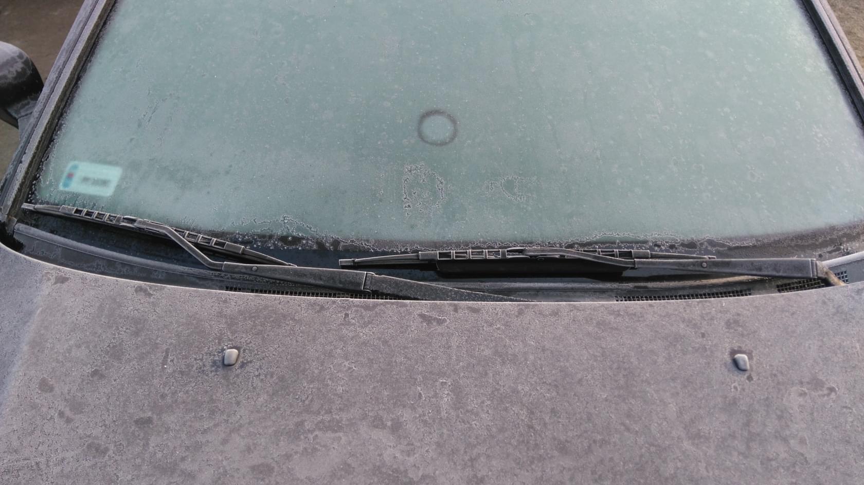

Na dworze -6.Odpalam auto,włączam przycisk odmrażania wycieraczek i po ok.1 min
Ot cała magia :D
Hugo - 01-02-2017, 14:29
Fajnie, to chyba sobie ją założę przy okazji :D
Piospi - 01-02-2017, 22:14
Genialne, rozumiem, że aby to mieć to trzeba wymienić przednią szybę na tą z VR-4?
piotrkor1 - 01-02-2017, 23:53
Piospi napisał/a:
Nie tylko jak już pisałem potrzebna jest wiązka ta od pompy ABS od VR-4 w wersji zimowej czyli z mocniejszym altkiem 120 bo tylko tam znajdziesz przycisk od odmrażania wycieraczek.
Po jego włączeniu,przełącznik świeci na pomarańczowo i słychać kliknięcie przekaźnika pod maską albo w kokpicie.
Zasada jest taka,że wyłączam go po odlodzeniu tak jak ogrzewanie szyby tylnej bo to zjada dużo prądu.
Paski na dole szyby są o wiele grubsze niż te na tyle.Lód,szron wręcz odparowuje w miejscu piór.
