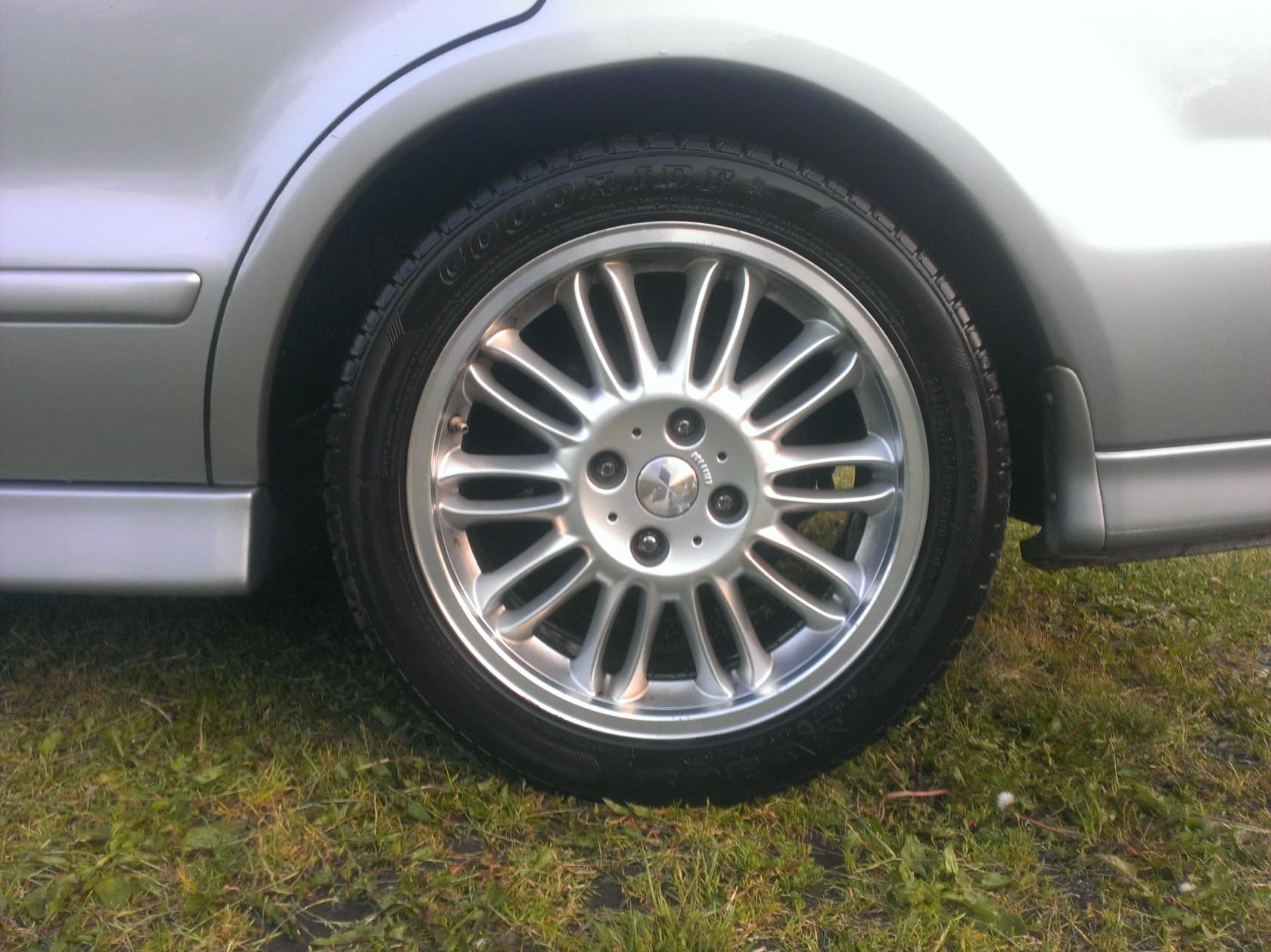

mati_z - 05-12-2015, 12:19
Jak masz lpg i mocno załadujesz bagażnik to siądą. Tak to u mnie wyglądało na seryjnych sprężynach i z torbami w bagażniku:
a tak z butlą lpg, zapasówką i paroma klamotami w bagażniku:

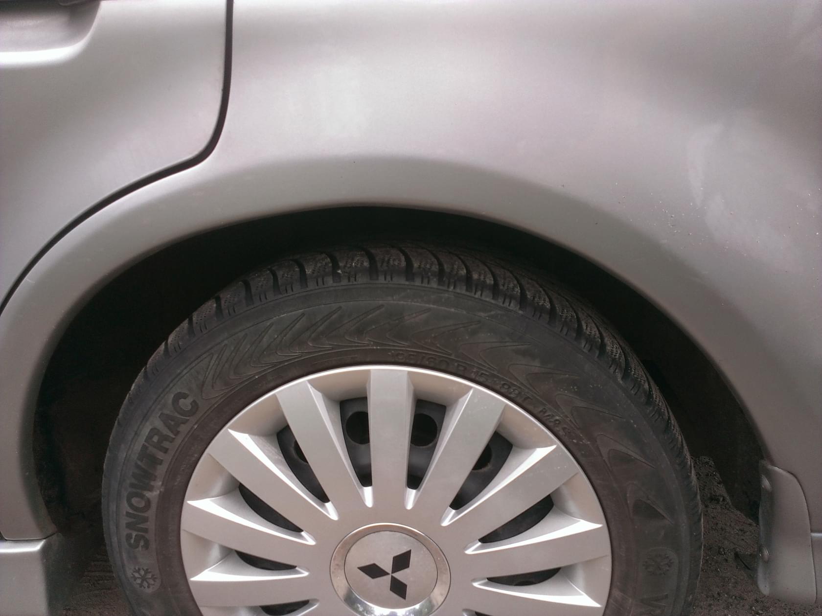

Krzyzak - 06-12-2015, 21:59
zobacz do mojego ogłoszenia:
http://forum.mitsumaniaki.pl/viewtopic.php?t=94627
tam na końcu są zdjęcia tylnych nadkoli obecnie (zdjęcia całego auta pochodzą jeszcze z czasów NIVO)
