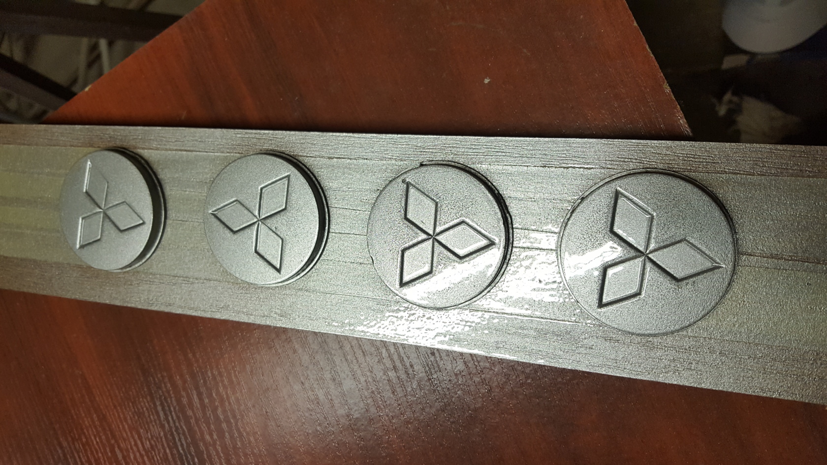

Zima przyszła :) Trzeba założyć zimowe koła. Ale to jeszcze chwilkę,bo na razie wyglądają tak:
Właściwie to tak wyglądały kilka dni temu, bo wczoraj dostały kolor docelowy :D
Kolejny punkt na długiej liście mogę odhaczyć :)
