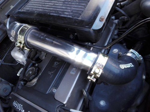

A więc projekt hard TMIC gotowy. Kupiłem jednak złączki Turbo Works zamiast d1spec, 4 opaski Prima Power, trochę cięcia i szlifowania. Co do działania to jeszcze nie testowałem, muszę sprawdzić szczelność i zamocowania przy maksymalnym ciśnieniem doładowania. Jak wyjdę z pracy to dopiszę swoje obserwacje. Wygląda to tak jak poniżej, rurki sie lekko spoleruje, a osłona IC pójdzie do malowania.

Chwilowo wróciłem do gumowego węża od ic do przepustnicy bo była nieszczelność, muszę poprawić tę rurke bo weszła bardzo ciasno i zbyt duże miała naprężenia. Ale to tylko kosmetyka. Po zmianie na metalowe rurki turbo zdecydowanie lepiej/szybciej pompuje. Zanim WG zdejmie ciśnienie wskazówka doładowania pokazuje 1,2 bara :-D Na 5 biegu 1 bar osiąga szybciej niż przed zmianą. Turbo dziura zmniejszyła się. Polecam ten mod !

majchas01T, układ sprawuje się dobrze. Rura od ic do przepustnicy zostaje na razie gumowa ta oryginalna. Zauważyłem że efekt daje najbardziej ta od turbo bo tutaj był długi wąż który pracował na rozszerzanie.
Jak będziesz chciał to zrobić to nie popełniaj mojego błędu i zamiast spawać kolanko 90stopni to zacznij od łącznika silikonowego 90stopni. Kruczek polega na tym że do kolanka trzeba jeszcze dospawać parę cm rurki żeby łącznik siadł i dobrze opaska złapała. Powoduje to wydłużenie zakrętu i do ic rurka wchodzi pod dużym kątem. Jak zrobisz na silikonce będzie idealnie.

Powinno być okej, ja aktualnie wróciłem do oem ukladu, bo też zamawiam to kolanko redukcyjne i może zrobię polerke rury :-D jest różnica potwierdzam jeszcze raz, teraz na gumowym wężu turbo pompuje słabiej i już nie osiąga 1.2bara.
