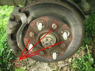

Z tyłu jest dużo miejsca raczej nic nie ociera - trudno powiedzieć bo tylko jedna strona uzbrojona w felunek - z przodu na styk ale jest pewne ale felgi całkowicie nie przylegały do piasty za sprawą tego dziwnego rozwiązania z tarczą pod piastą
to fakt, jest to dziwne rozwiązanie
do wymiany tarcz trzeba wyjąć piastę, na szczęście nie jest to jakieś mocno uciążliwe
tarcza do piasty jest przykręcona tymi śrubami :)
