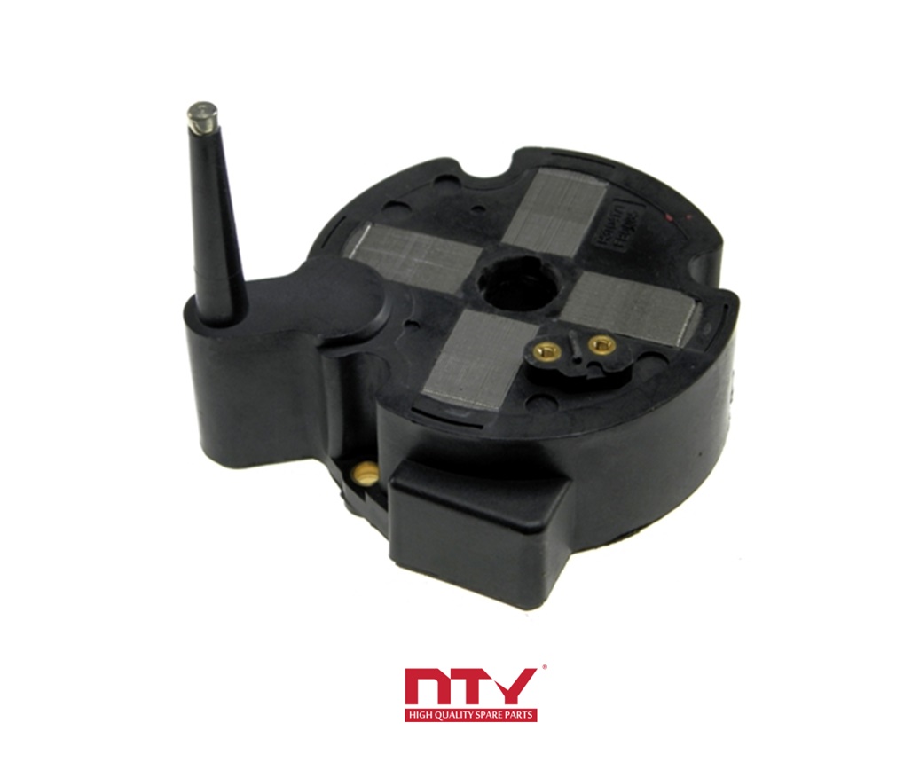

Nic nie pomierzysz. Znaczy w manualu jest opis jak sprawdzić tranzystor mocy, ale on nie padł - padła cewka, miałem to samo i objaw identyczny. Cewkę za 230zł kupiłem, Mobilletron i działa po dziś dzień, ale ostatnio jej nie widzę w sprzedaży a ktoś pisał, że nowa już może 450zł kosztować, więc tyle co 4 używane aparaty...

Dobra własnie wyciągnąłem cewkę zapłonową.
Nie było łatwo pod blokiem w ciemności żeby nie pogubić śrubek ale jest.
Czy da się na niej coś zmierzyć żeby sprawdzić czy jest dobra i nie wymieniać niepotrzebnie.
Domyślam się że dwa wejścia to zasilnie czyli obwód pierwotny.
Sprawdziłem opór i jest jakieś 1.2 oma.
Jak zmierzyć obwód wtórny? Obudowa plastykowa czyli bolec z którymś z wejść powinien pokazać opór na obwodzie wtórnym?

Rezwerwa nie ma tu nic do rzeczy. Zdenerwował sie ze nie jezdzi na LPG. Ja jednak obstrawiam cewke znowu

Podstawowe pytanie, jakiego koloru jest iskra? Jak nie jest niebieska tylko żółto pomarańczowa to cewka zapłonowa kaput.
