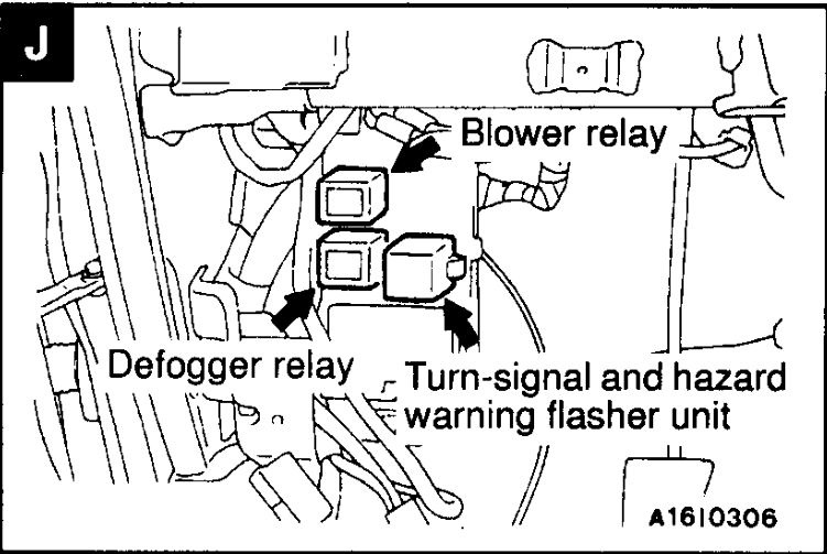

Teraz jeszcze myślę nad modułem komfortu dla kierunkowskazów, oraz zmianą dźwięku na akustyczny. Na allegro są moduły komfortu (raz buję wajchą i 3x miga) oraz jakieś głośniczki. Na zmianę dźwięku się zdecyduję jak zlokalizuję przekaźnik pykający. Jeszcze chodzi mi po głowie dźwięk dokładany do żarówek wstecznego.
Teoretycznie powinien być pod deską.
Misiek :) - 18-06-2021, 23:51
Natomiast dźwięk pykanie kierunkowskazów skąd idzie?
Hugo - 20-06-2021, 10:39
Misiek :) , z przerywacza kierunkowskazów, tak jak pokazał Bizi78. Jeśli denerwuje Cię dźwięk oryginalnego przerywacza to polecam poszukać przerywacza od wersji z kontrolką haka holowniczego. Ma już dużo przyjemniejszy dźwięk.
