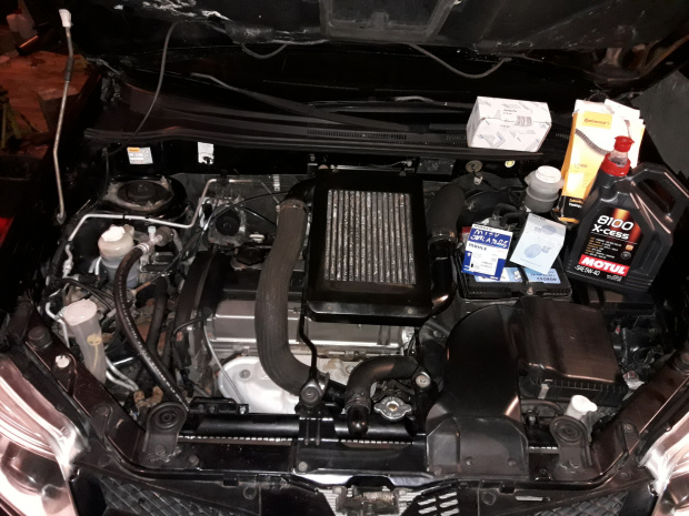

  Chłodnica powiedziała dość    . Turbiacz dostał nową chłodnice z korkiem na 0.9bara i Termostat . Do kompletu doszedł olej + Filter

  O nie wiedziałem że masz przedliftowe nerki.
Oryginalnie korek ma 1.1 bara.
												 Turbocbr - 23-02-2020, 14:06
  	  | Bzyk_R1 napisał/a: |
Oryginalnie korek ma 1.1 bara. |
Dlatego też dałem nowy 0.9 teoretycznie chłodnica dłużej wytrzyma.

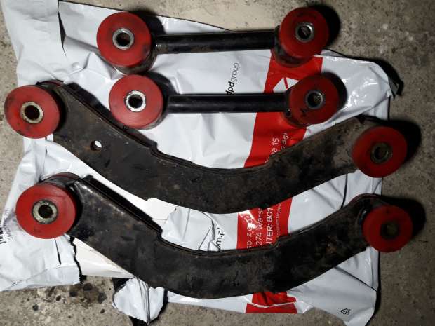

												 Turbocbr - 29-02-2020, 19:15

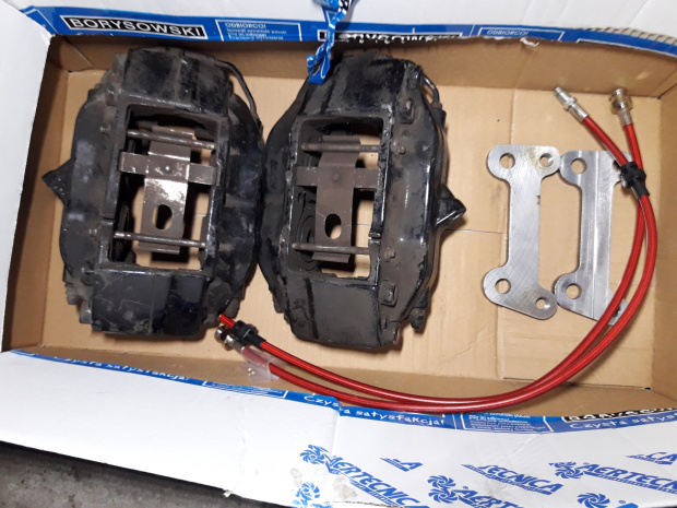

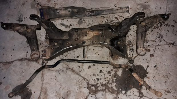

  Powoli zbieram graty do swapu przednich hamulców
o to co udało mi się zebrać
udało się też kupić z odzysku ale 99% sprawne wahacze z poliuretanami
												 Bzyk_R1 - 29-02-2020, 22:03
  Fajne graty

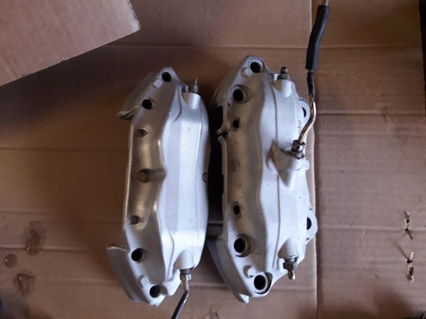

												 Turbocbr - 19-03-2020, 20:57

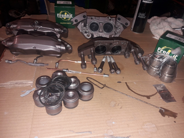

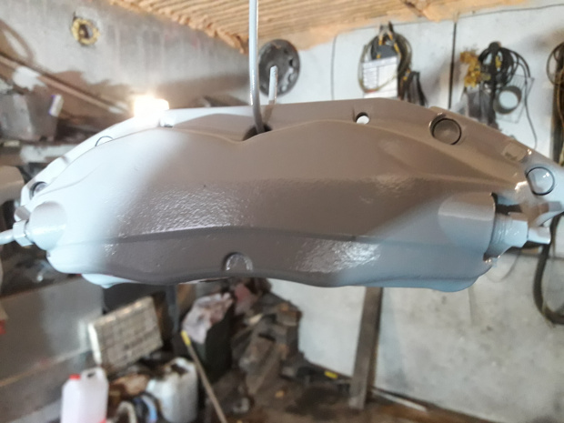

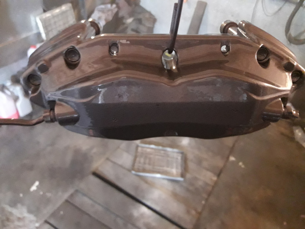

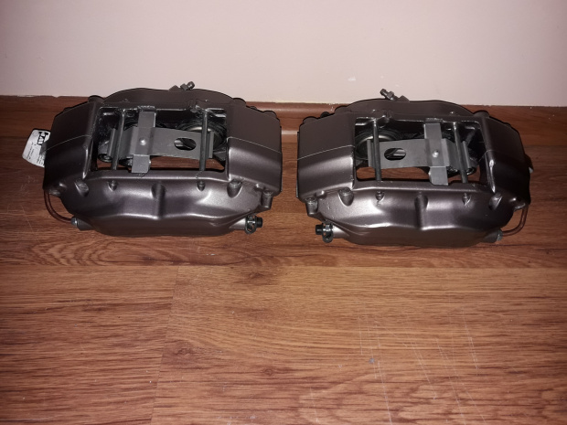

  regeneracja zacisków by Turbocbr Garage      początkowo miały być złote ale plany na auto mam trochę inne , Outlander  ma się nie rzucać w oczy a zaskakiwać mocą

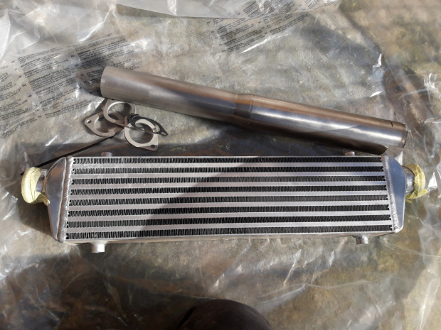

  Będą hamulce to i będzie Centralny Intercooler na coraz to Cieplejsze Dni

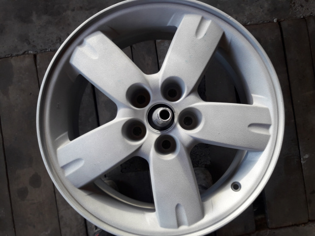

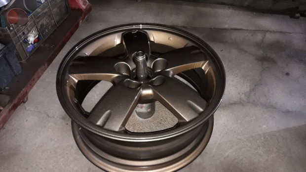

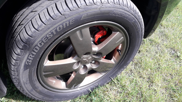

												 Turbocbr - 10-05-2020, 19:15

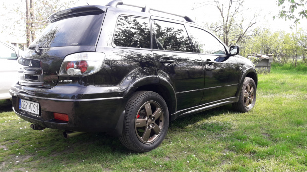

  Przyszedł czas na letnie buty . Czarne felgi zrobione czymś gumo podobnym  , poszły do piaskowania
w weekend majowy zabrałem się za lakierowanie , długo myślałem na jaki kolor bazy użyć ostatecznie użyłem trzech odcieni baz.
udało się też kupić fajne opony za 50% Cenny z 2019 roku mają jeszcze cypki
Jak wam się podoba taka kolorystyka ?
												 Bzyk_R1 - 10-05-2020, 22:24
  Mnie się podoba chociaż bardziej widział bym tu gunmetal.
												 Juiceman - 14-05-2020, 11:10
  Fajny kolor! : ) chociaż ja w tym aucie bym widział takie felgi al bo coś podobnego :
												 Rafik83 - 04-06-2020, 21:40
  Te felgi bajka ciekawy jestem jak by misiek na takich 18' wyglądał.

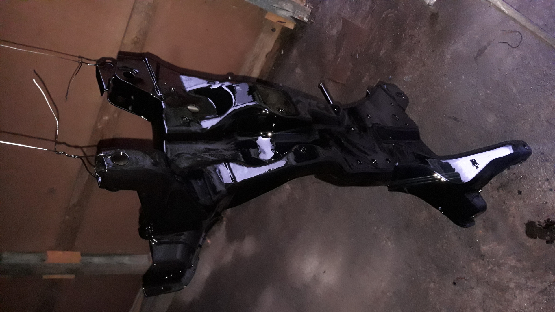

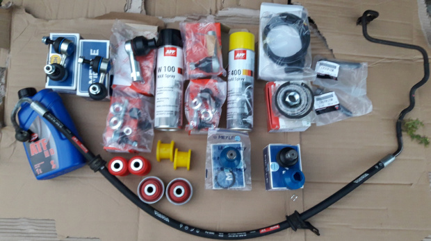

												 Turbocbr - 28-06-2020, 14:12

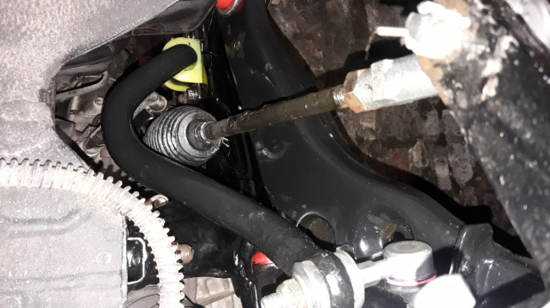

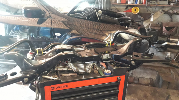

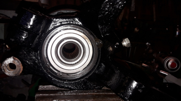

  Miałem tylko wymienić łożysko
demontaż sanek wraz z wahaczami i całą resztą
następnie piaskowanie podkład epoksyd plus lakier
do tego wszystkiego poliuretany (OLKUSZ) , sworznie Meyle, łączniki Trw, końcówki trw,
 wąż wspomagania (pocił się ) dorobiony w sklepie rolniczym . profile zamknięte APP , łożysko fag plus nowy czujnik abs .
ciąg dalszy nastąpi .....
