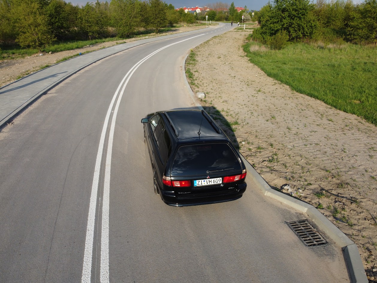

MichciuGT - 10-05-2020, 17:40
Zrobiłem parę ujęć z drona amatorsko:
https://www.youtube.com/w...HdK0iC15T_YTuUr
Zamówiłem opony letnie 225/45R17 Michelin pilot sport 4 z dzisiejszej promocji Zachara na allegro, wiem że oryginalnie powinny być 215/45, ale przekonała mnie cena za micheliny i kupiłem galanta z już założonymi zimowymi oponami 225/45
Edit: poprawiłem linki do zdjęć, trochę nie rozumiem czemu w albumie zdjęć udostępnionych mam tylko ja ich podgląd
