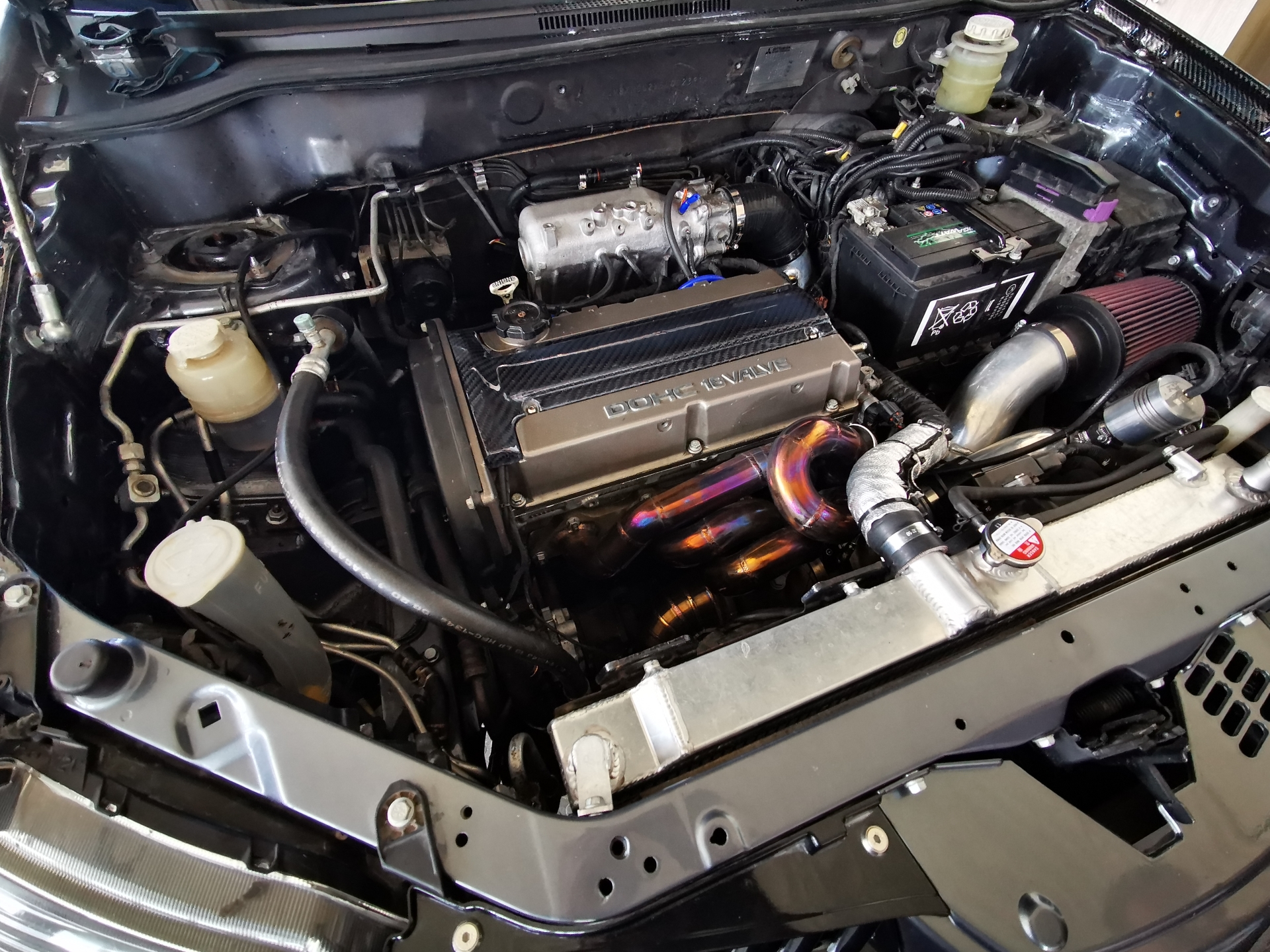

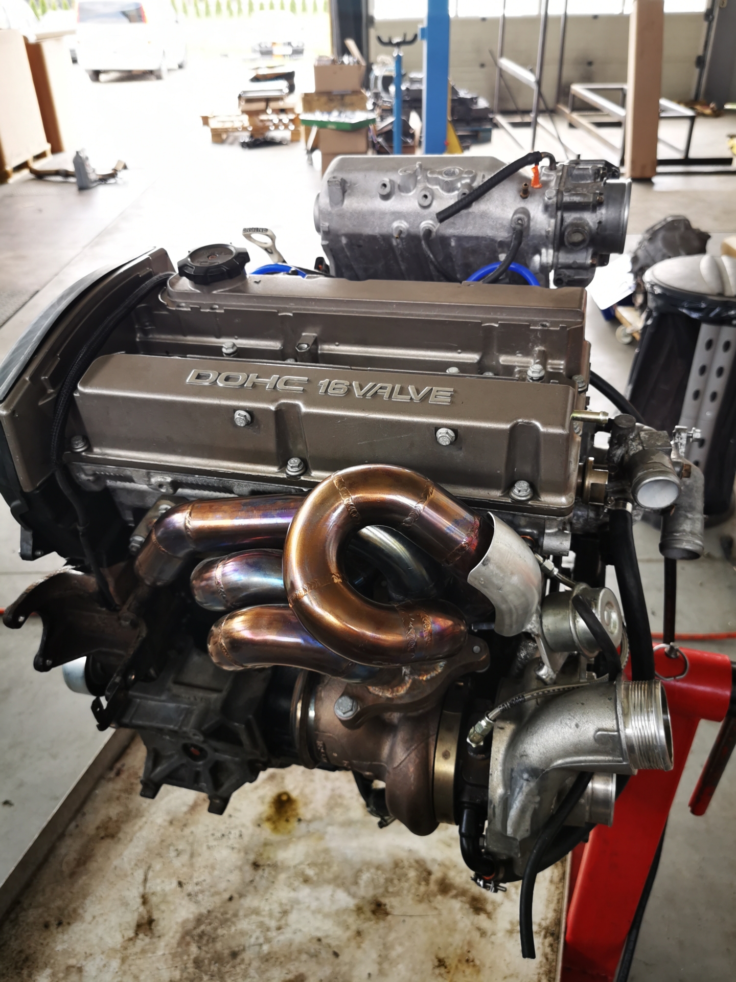

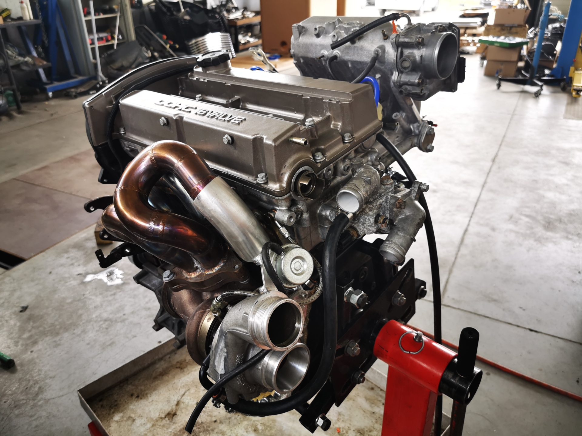

Silnik gotowy do włożenia, jutro wkładamy.
Zamuliłem z kolektorem ssącym i nie ogarnąłem jakiegoś z evo, wymienie jak będę zmieniał wtryski :)

ładny bardzo kolektor 8) , ale jestem ciekawy jaki będzie na tak długich rurach spool :roll:
wałek napisał/a:
leży mi seryjny kolektor z evo 8 jak potrzebujesz. Trzeba było mówić :)

Cieszę się że podoba sie kolektor😊 dzięki 😊
Myślę że różnica w spoolu będzie nie zauważalna, a zalety równych kanałów będą widoczne w górnym zakresie obrotów. Zobaczymy :) porownamy z Twoim 🤣 btw, jakie turbo będzie u Ciebie? Zostawiasz dotychczasowe?

wałek, gdzie robiłeś wyważanie wału? Odprężałeś coś motorownie? Bo widzę że uszczelka raczej nie OEM :mrgreen:

wałek - 21-05-2020, 22:48
staszq2 napisał/a:
Nie wyważałem, wszystkie tłoki z korbami miały wagę identyczną, nie widziałem potrzeby wyważania. Nie będę tego kręcił do 10k rpm :)
Stopień sprężania 9.0 :1, uszczelka AJUSA z ogólnodostępnych hurtowni. Nie pamietam jaka grubość ale chyba okolo 1.4mm
Nie chciałem zmniejszać stopnia sprężania, zbyt duże odprężenie powoduje późniejsze rozpędzenie turbosprężarki. Zobaczymy kiedy się stuk pojawi :)

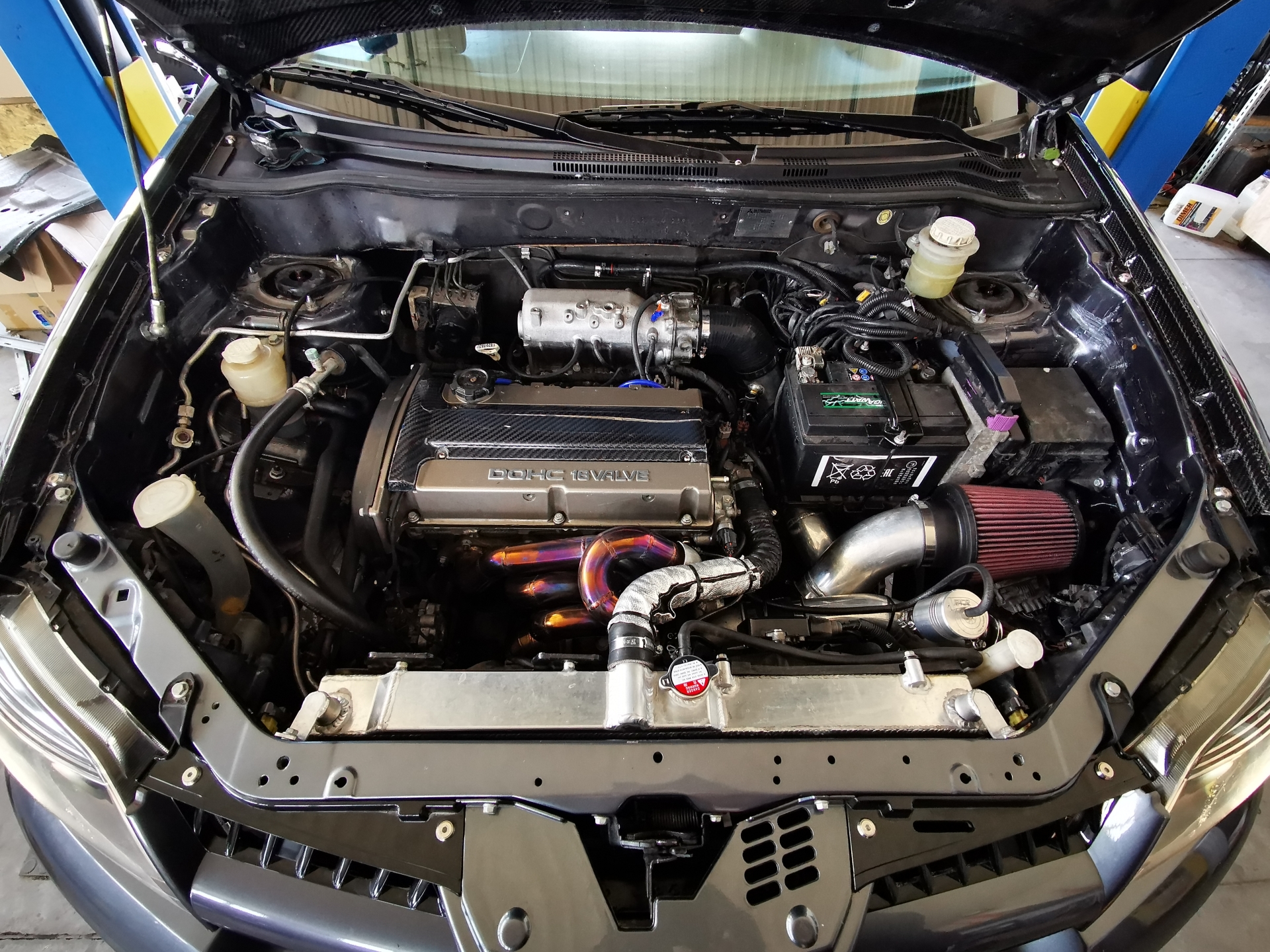

Auto złożone, odpalone, docieram :)
Montował ktoś jakieś wygodne fotele z dobrym trzymaniem, w miarę lekkie?
Zauważyłem że ktoś u mnie założył fotele z zwykłej wersji, słabo trzymają, płytko zadek siedzi i wyjeżdża..
Pozdro 😎

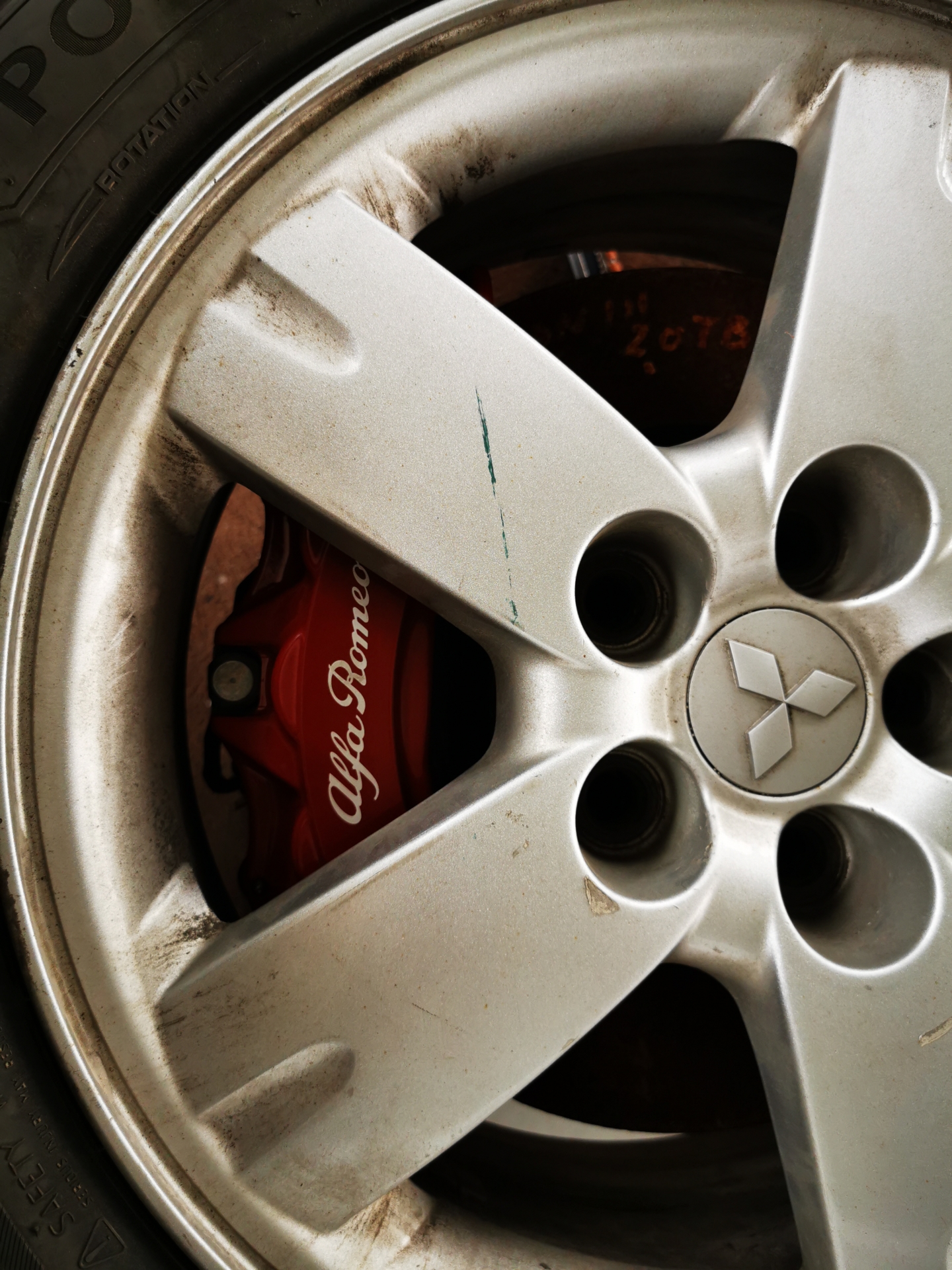

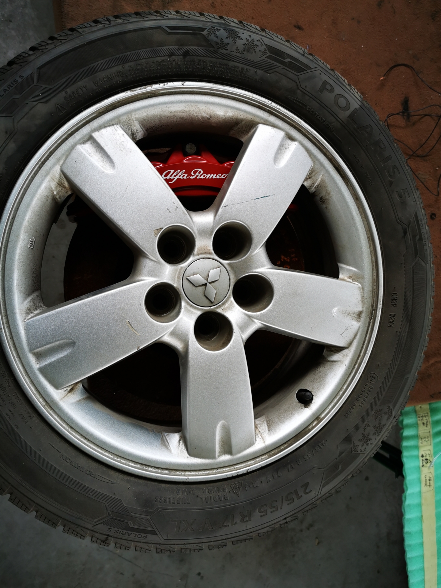

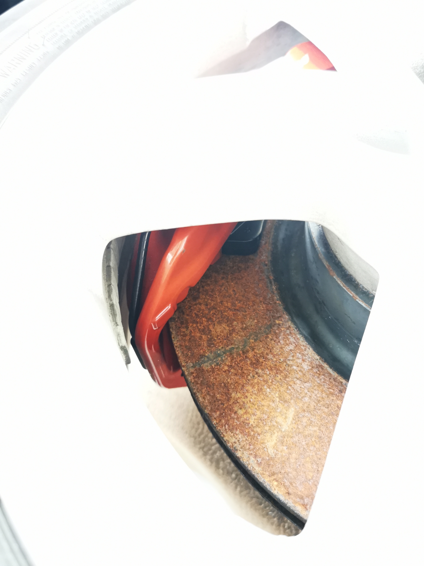

Zdobyłem złomową tarcze z Megane 3 rs na przymiarki. Średnica 340mm. Wchodzi z jakimś tam luzem 🤣 bez dystansu, felgi orginalne
Fighter001 - 05-06-2020, 20:33
Maskę masz zamykaną na fabryczny zamek? Nie próbuję odfrunąć przy większych prędkościach? Te zaciski to duże brembo z brery/159?
