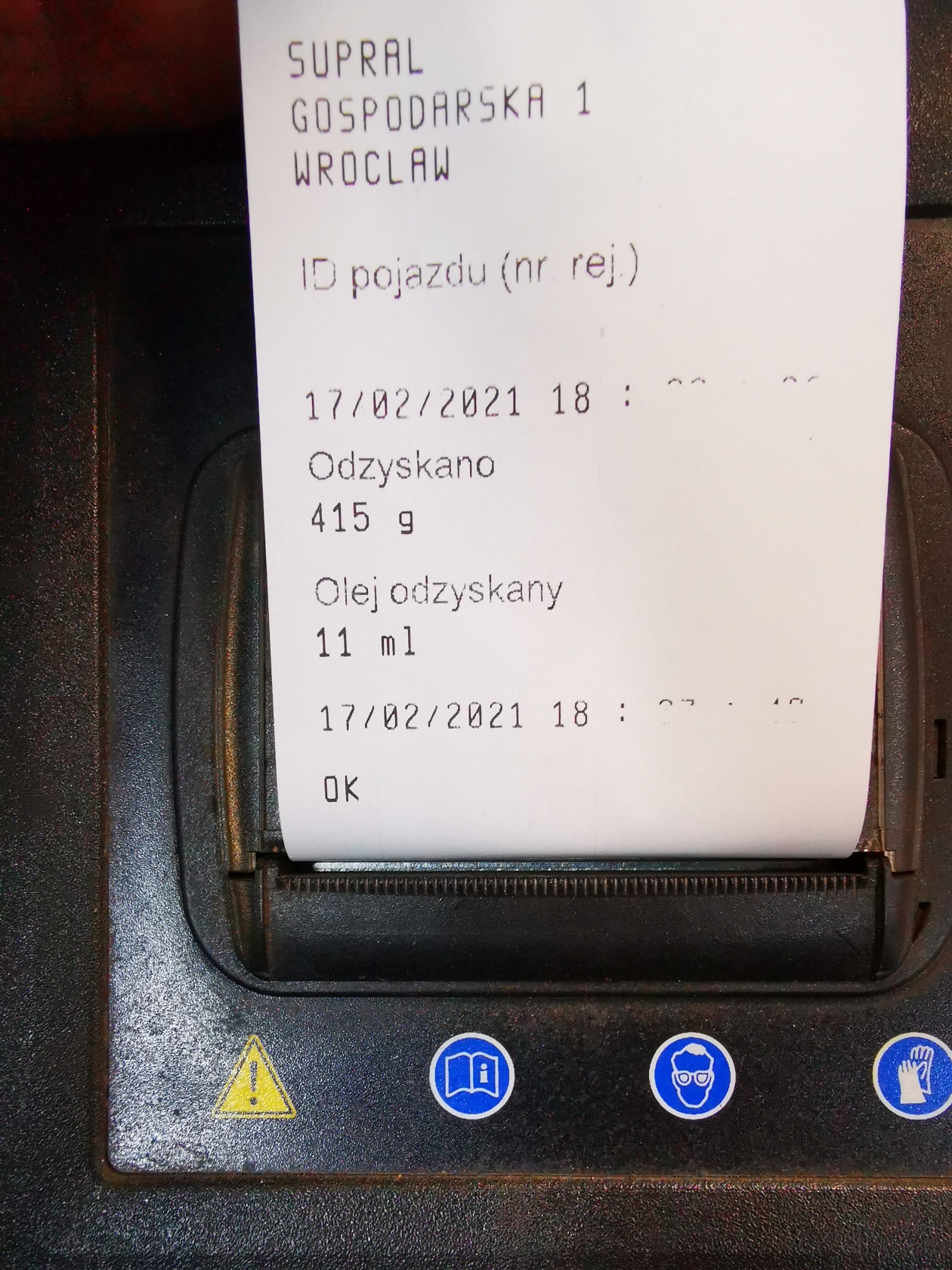

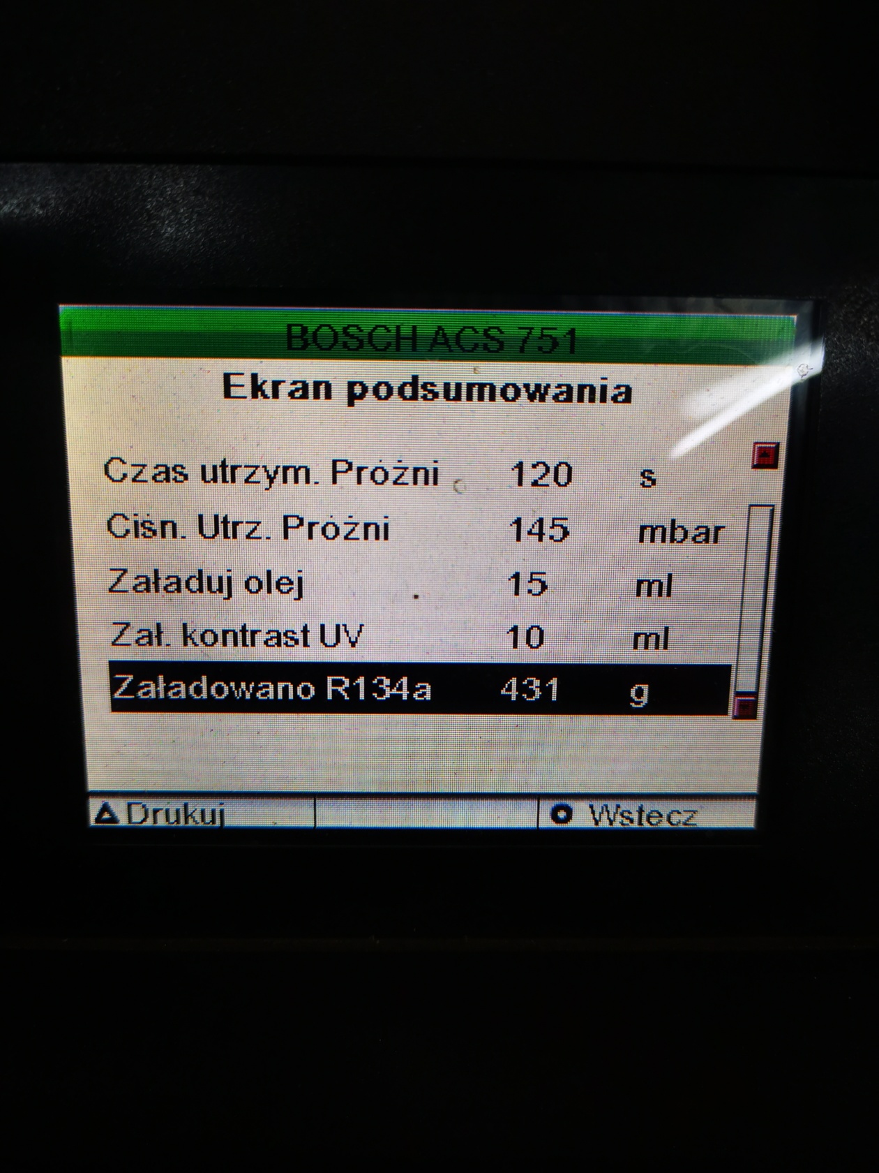

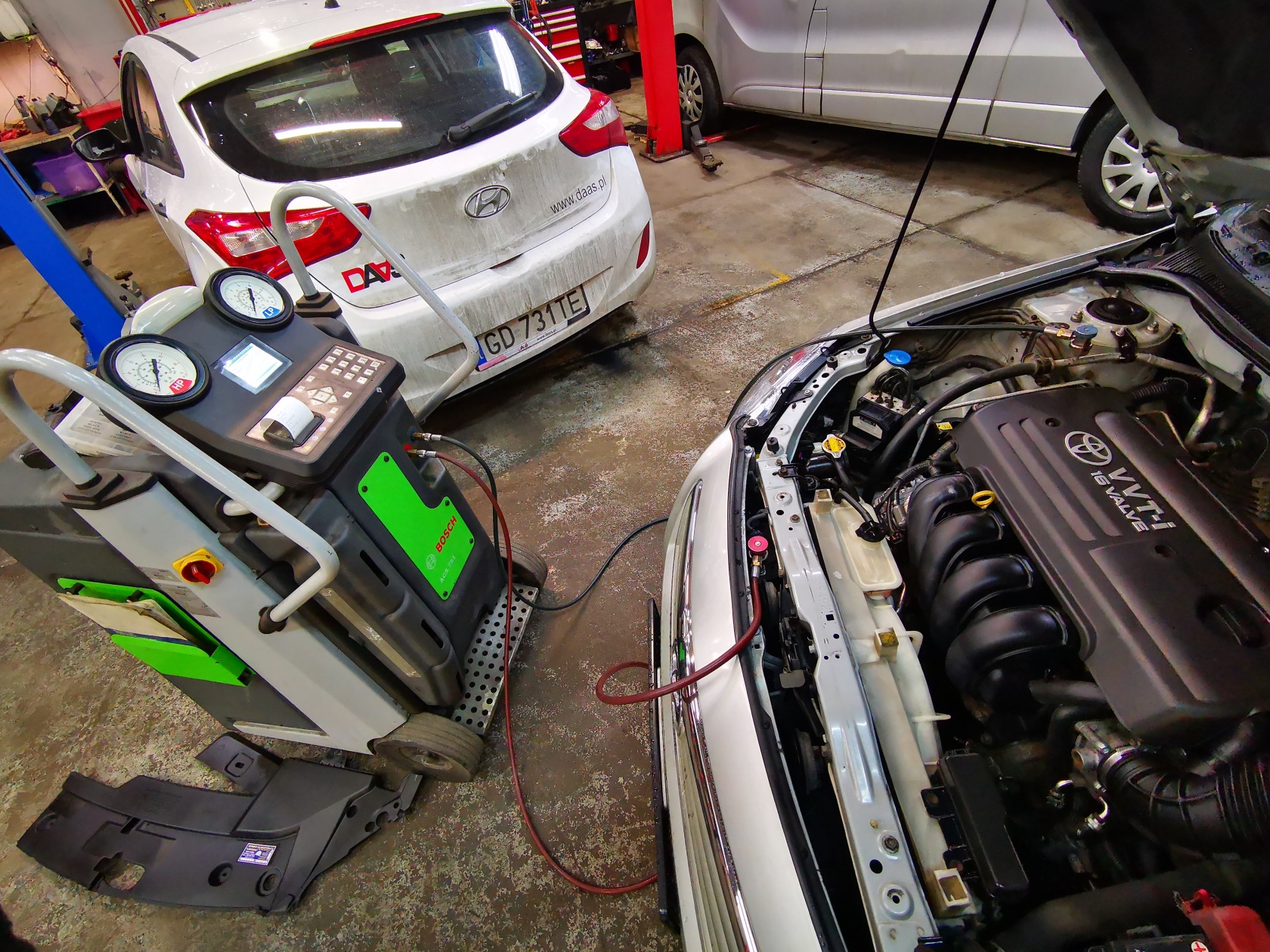

Dzisiaj szybki serwis i kontrola klimatyzacji, bo z książki serwisowej wychodzi na to, że ostatnia obsługa była robiona w 2015 roku :roll:
Po odzysku czynnika wyszło że brakowało ok tylko 55g, więc układ mega szczelny jak na 6 lat :wink:

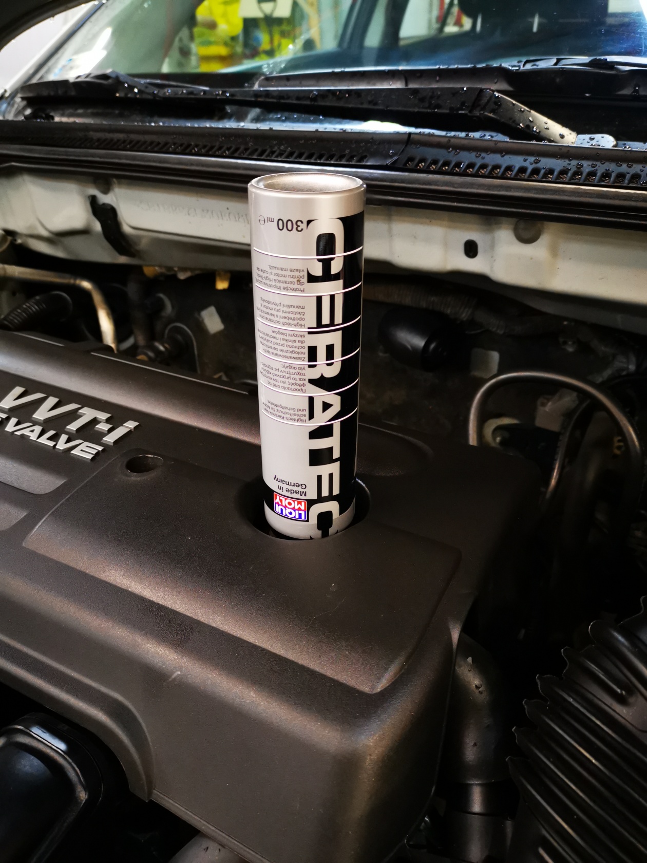

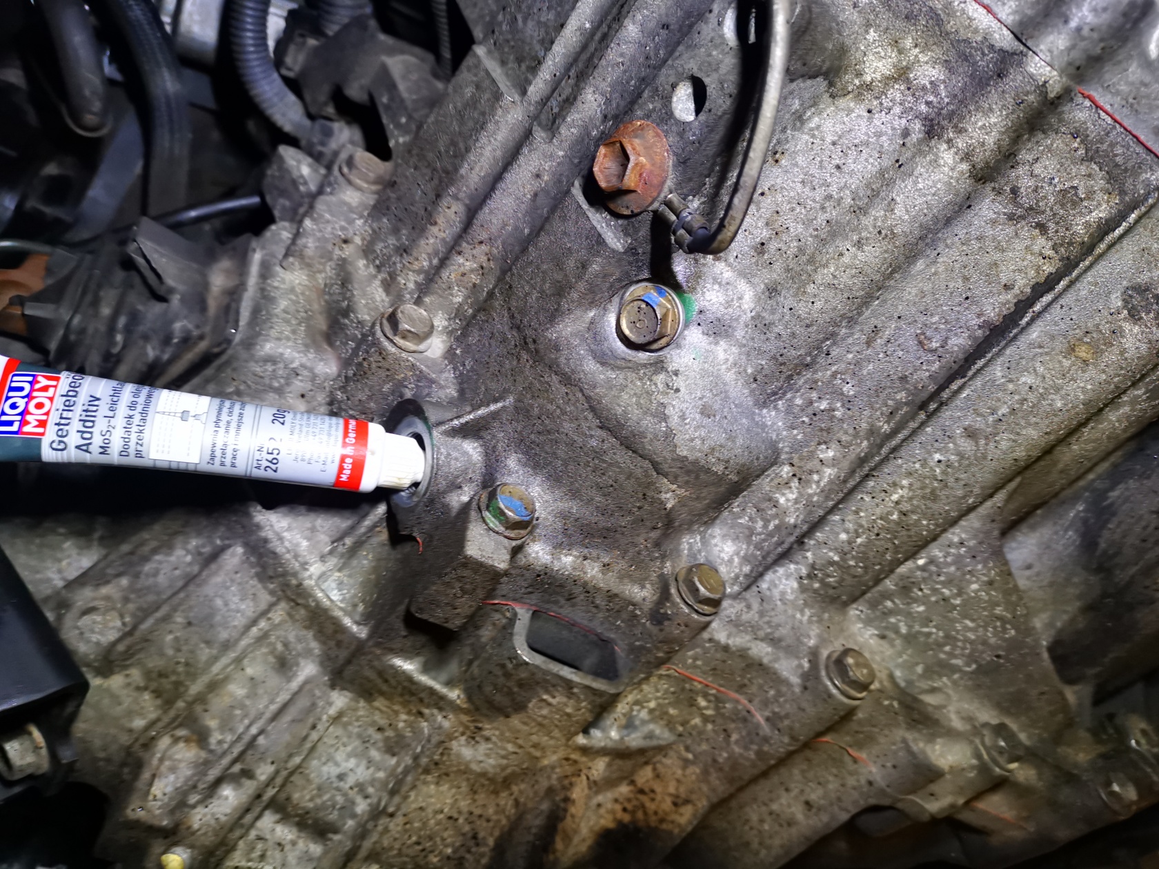

Przy okazji zaaplikowałem LM Ceratec do oleju i do skrzyni biegów MoS2 profilaktycznie.
