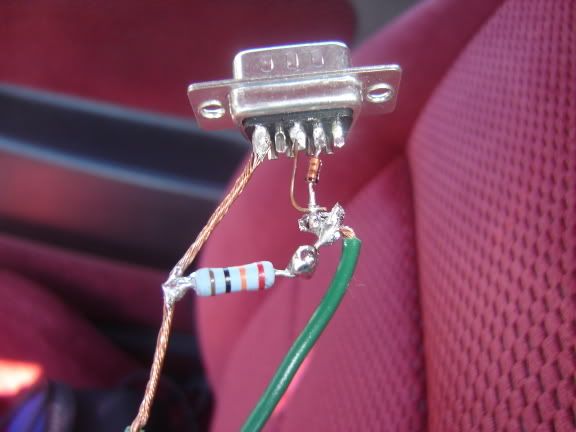

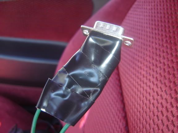

http://www.dsmtuners.com/...ad.php?t=203316
i bylem w szoku gdy zobaczylem cos takiego ->
http://img.photobucket.co.../Picture002.jpg
a potem takiego
http://img.photobucket.co...93/f51f9d91.jpg
ja bym nie diagnozowal auta tak polutowanym kablem z taka iloscia tasmy izolacyjnej zamiast zwyklej obudowy wtyczki
