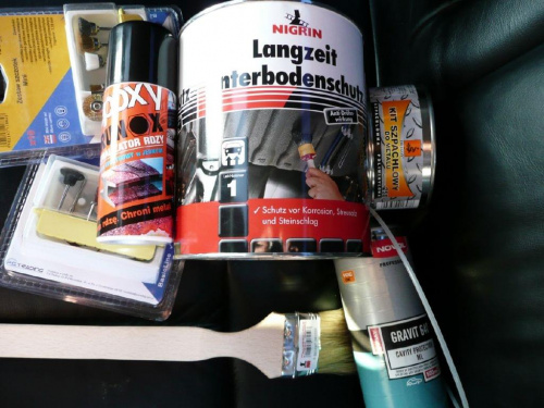

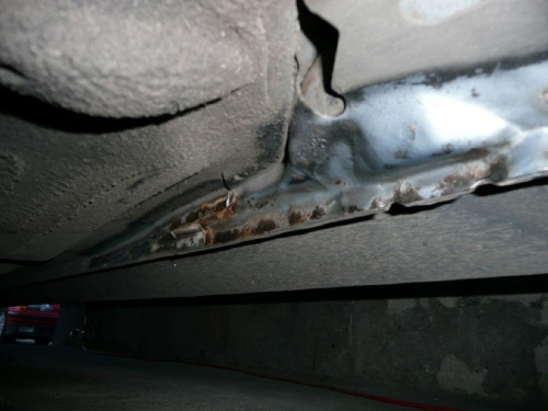

 konserwacje zaczalem juz latem od oklejenia  olkitem
   wewnetrznych stron rantow ( wg zalecenia lakiernika u ktorego je robilem jesienia zeszlego roku przy okazji malowania czesci pakietu Avance ) tak aby powstal skos zamiast polki na ktorej zalego bloto i brud w ktorym siedzi wilgoc
 teraz dokonczylem robote brunoxem(dobrze ze kupilem w sprayu ze wzgl na dawkowanie w trudnodostepne miejsca choc malo ekonomiczne opakowani po 150ml zmusily mnie do zakupu 5 puszek
  po 17 zeta ) i konserwa nakladana pedzlem dajaca gruba elastyczna powloke 30zl puszka

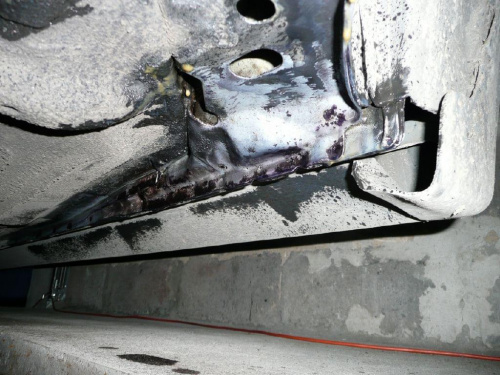

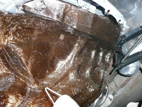

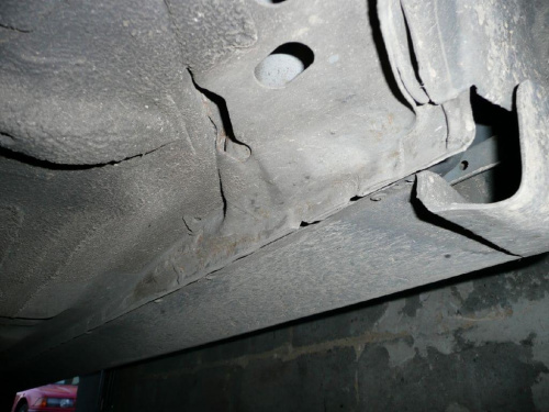

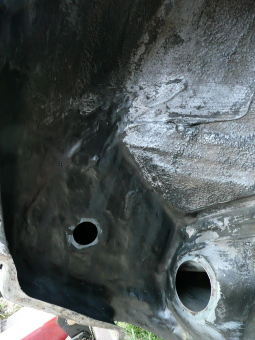

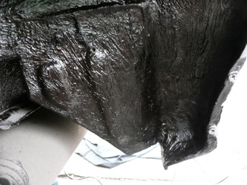

 pierwsze zdjecia pokazuja etapy - przed oczyszczeniem , po oczyszczeniu , po psikaniu brunoxem , po malowaniu konserwa
   jak widac brunox reaguje z ruda i przebarwia sie na lekko fioletowy kolorek
 kolejne miejsca zaatakowane

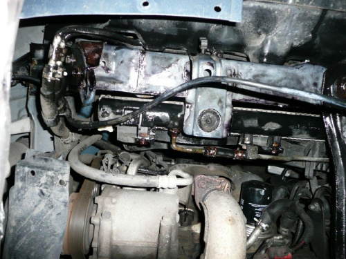

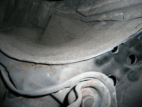

 -pod nadkolem i blotnikiem przod lewa i prawa strona
   -podloga w okolicach sciany grodziowej i sanek
 konserwa w puszce
   na aucie

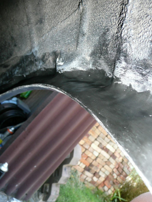

 robilem szczegolnie miejsca gdzie byla widoczna rdza na ktora psikalem BRUNOXEM . nanioslem tez warstwe srodka na miejsca w ktorych fabryka poskapila konserwacji ! sciagalem przednie nadkola zeby tam rowniez zakonserwowac bo tam jak sie okazalo tez sie wdala mimo ze blachy sa osloniete czesciowo nadkolem , progi rowniez sciagalem ale warstwe ochronna polozylem tylko na ok 5cm od rantu (zgrzewu podwozia z nadwoziem) bo prog nie jest narazony juz tam na uszkodzenia mechaniczne i byl zdrowy bo jest zasloniety plastikowym progiem  z zewnatrz. zrobilem tez tylne nadkola mimo ze latem wyklejalem je OLKITEM zeby nie bylo plaskiej poziomej polki na bloto i wilgoc

 Chcę również tam zakonserwować. Powiedz mi czy jest dobre dojście tam bez odkręcania McPhersona? Da się dobrze to oczyścić i wysmarować? 	  | cuuube napisał/a: |  	  | sciagalem przednie nadkola zeby tam rowniez zakonserwowac bo tam jak sie okazalo tez sie wdala mimo ze blachy sa osloniete czesciowo nadkolem |
 Anonymous - 30-11-2009, 08:11
 do tego co wymaga konserwacji dojdziesz nawet wiertarka ze szczotka , sprejem tez wypsikasz bez problemu 	  | Hugo napisał/a: |  	  | czy jest dobre dojście tam bez odkręcania McPhersona? Da się dobrze to oczyścić i wysmarować? |
