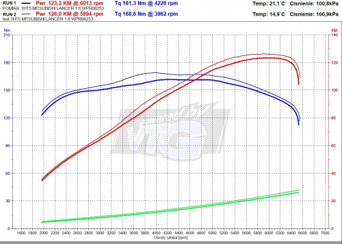

Niestety ja też doświadczyłem spadku mocy, nawet bez zakładania LPG:
Pomiar oznaczony jako Run 2 jest pierwszy chronologicznie 08.04.2016 (ale ten czas szybko leci)
Pomiar oznaczony jako Run 1 jest późniejszy ok. 23.08.2017
:cry:
Nie wiem z czego to wynika

Mitsu_Gawlo - 27-07-2018, 08:00
RalfPi napisał/a:
Mitsu-Gawlo - jaka jest dokładność tej hamowni?
Parametrów hamowni nie znam.
Pytałem o komentarz, technika. Nie umiał wytłumaczyć. Raczej przesłanie było, że się czepiam. Różnice zawsze są i tyle.
Ciekawe jest to, że w pierwszym pomiarze miałem standardowy filtr a w drugim K&N, ale mam nadzieję że to nie to. Niestety zapomniałem wziąć z sobą filtr standardowy przy drugim pomiarze.
Różnicę upatruję w tym, że może silnik nie był dostatecznie rozgrzany i były różne warunki atmosferyczne.
Nawet jak jeżdżę sam, to widzę, że przy 3900 obrotach czasem czuć lekkie kopnięcie (czemu odpowiada lekki wzrost przebiegu momentu na wykresie - wybrzuszenie) a czasem tego nie czuć.
Wydaję mi się, że zależy to od temperatury
