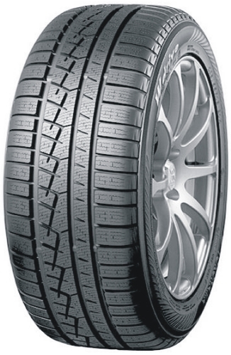

czarnuch23 - 14-12-2009, 12:26
http://image.ceneo.pl/dat...812/product.jpg
Moja zimowka toroche tych rowkow ma.
Nawet debica ma te rowki :)
http://photos02.allegroim...93/90/837939023
