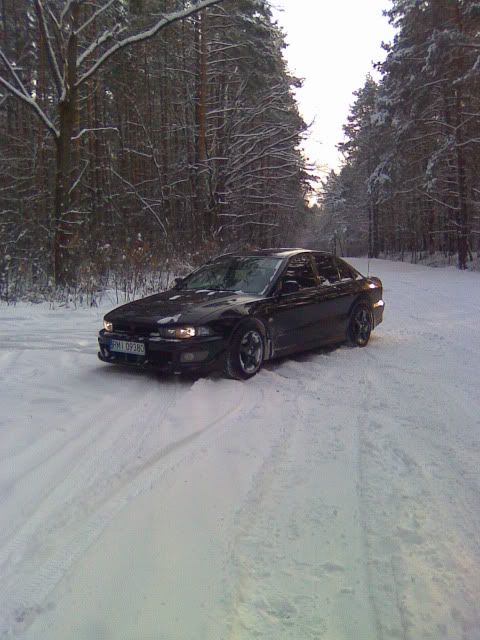

Maly wypadzik na snieg :) - niestety aparatu zapomialem ( jak zwykle) i telefonem jedna fotke tylko zrobilem
robertdg - 20-12-2009, 18:08
Czarny kocur na ¶niegu (niczym czarna pantera - agresywna i gotowa do ataku) :mrgreen:
