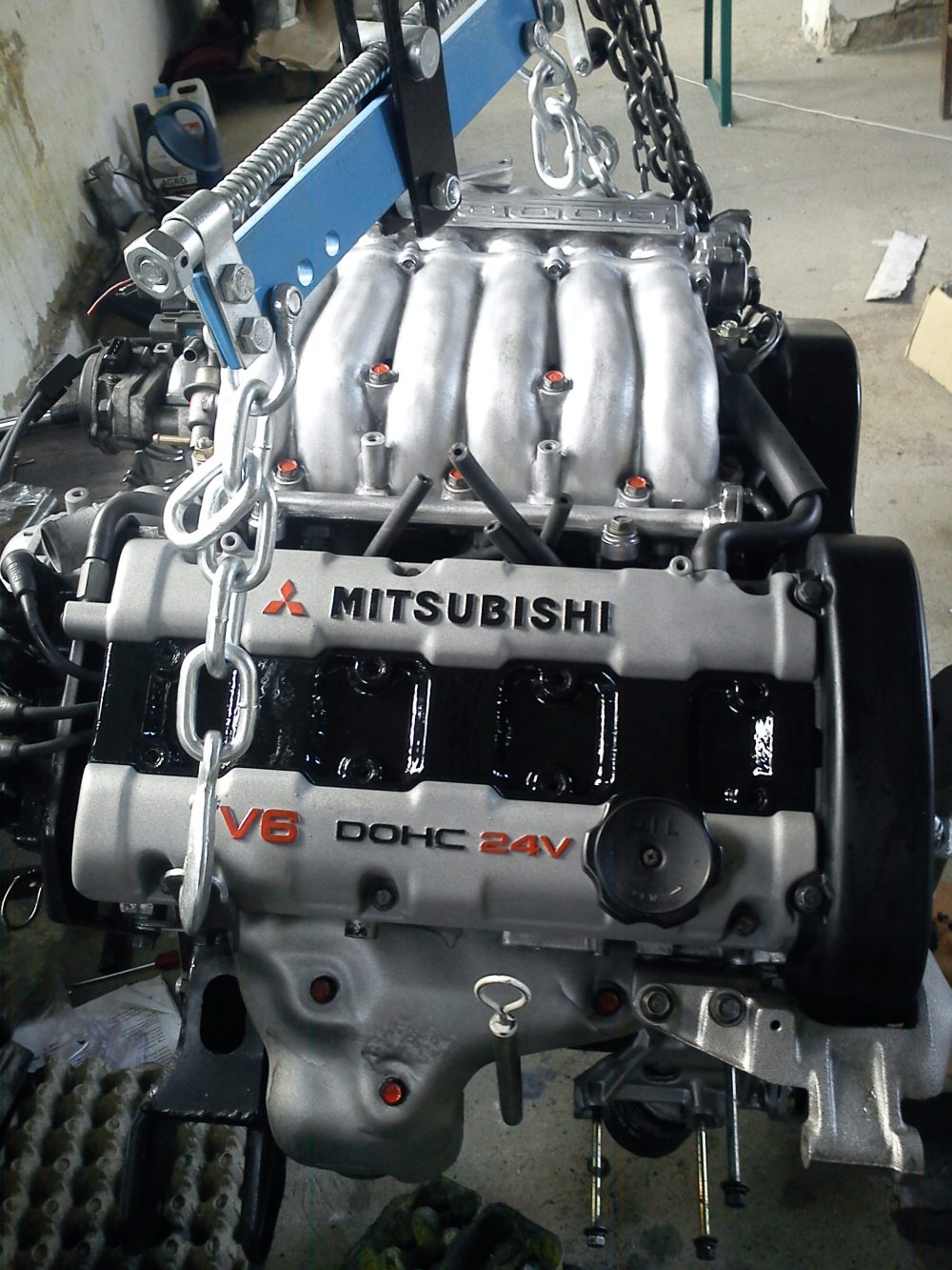

Co do lakierowania pokryw zaworów,proponuję ci: VHT wrinkle plus Dostępna chyba w trzech kolaorach: Sklep
Natomiast jeśli chodzi o lakierowanie dolotu, bedziesz musiał zaryzykować i polakierować typowo bezbarwnym lakierem pamiętąc o podkładzie do aluminium. :wink:
VirMan - 07-09-2010, 10:29
Tak przypuszczałem - znalazłem lakiery w kilku kolorach choć paleta jest raczej wąska. Przeźroczyste znalazłem po .. 340 pln ... i wymagają wygrzewania zanim nabędą twardości.

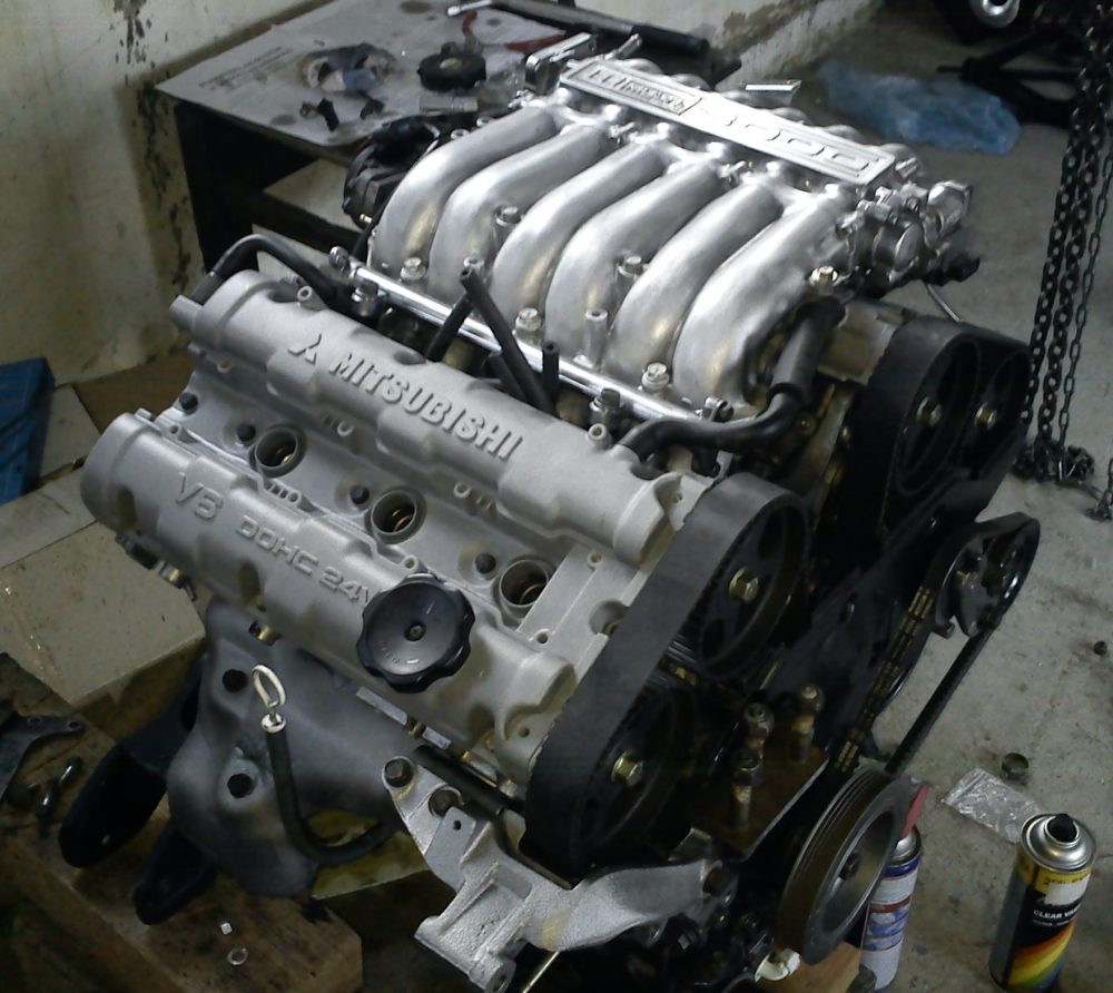

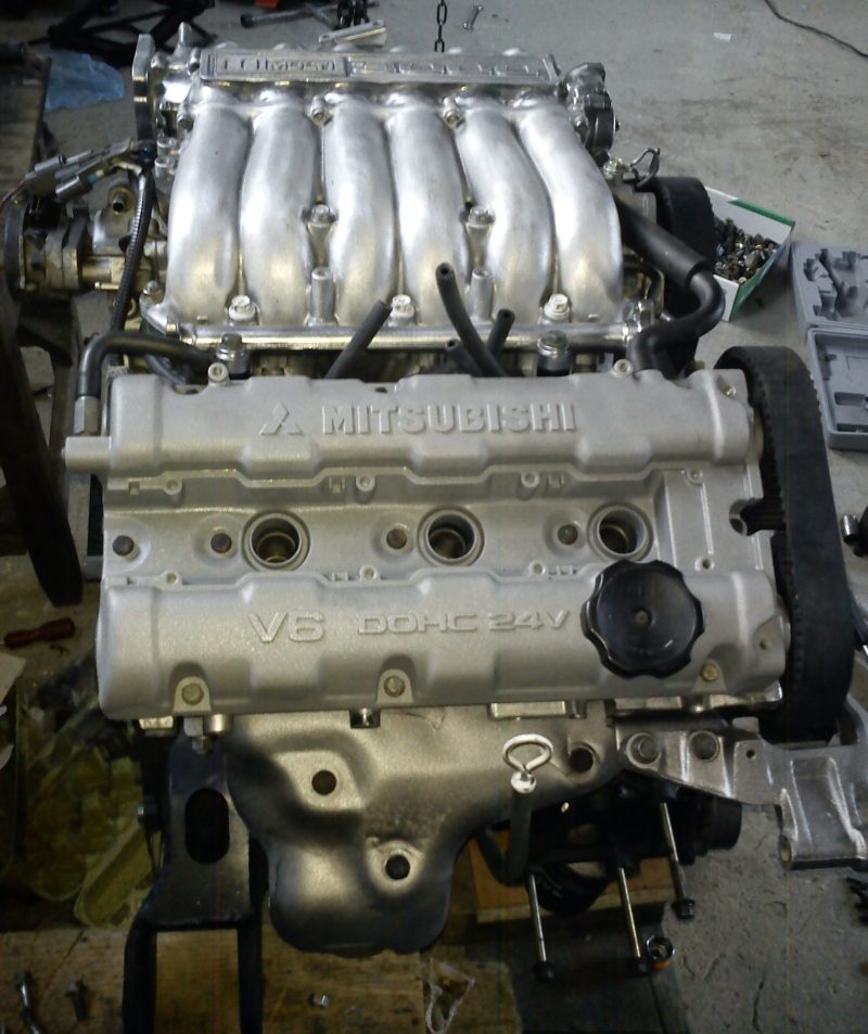

zaryzykowałem i pomalowałem zwykłym bezbarwnym - osłony kolektorów pomaluję jak dojdzie mi lakier żaroodporny :)
dolot i pokrywy są bezbarwnym - to co po piaskowaniu(pokrywy zaworów, uchwyt alternatora, przednia osłona wydechu, koło pasowe, osłona termostatu i rurki na około) zrobiło się szare ma fajny nawet kolor, elementy żeliwne pomalowałem srebrno grafitowym (takie akurat miałem) zobaczymy jak będzie pracował.. jeśli zacznie złazić, to najwyżej po piaskuje się jeszcze raz i pomaluje inaczej :) Proszkowe malowanie za dwie pokrywy to koszt 190 PLN..
wężyki podprowadzone są do dolotów i nawiercone w odpowiednich miejscach :)

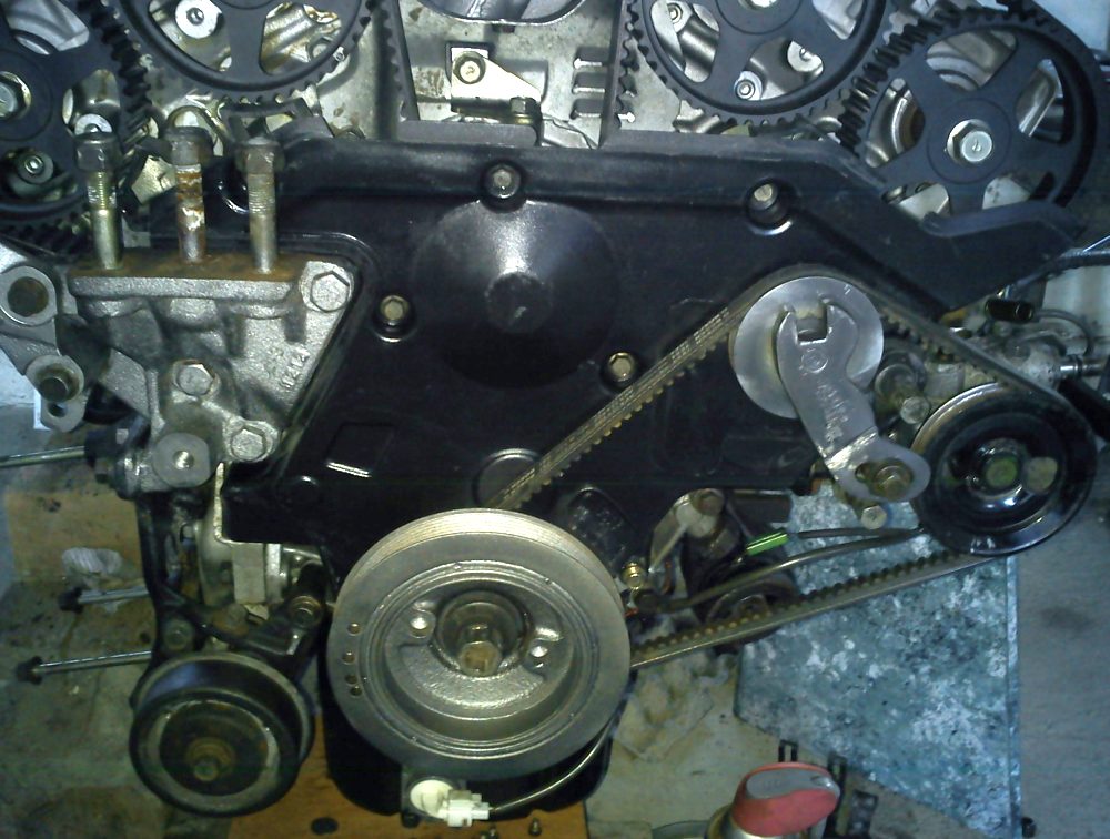

koło pasowe bez tego wewnętrznego pierścienia przypomina to z 3sx :D też lakierem srebrno grafitowym
dźwignia i rolka od napinania paska od wspomagania wyszlifowałem ręcznie żeby pozbyć się kantów i rdzy z żeliwa :) lakier bezbarwny.

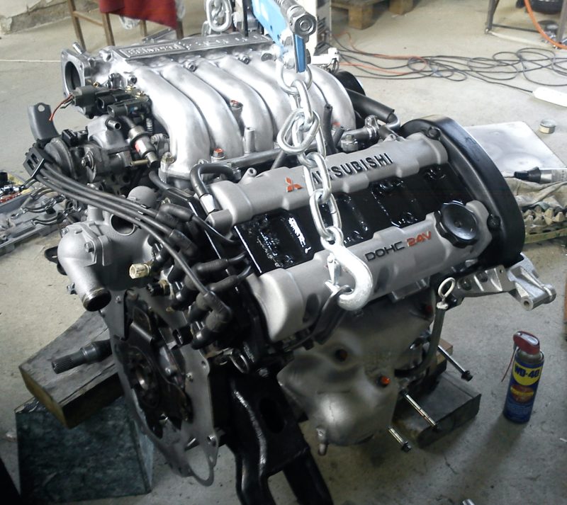

Dostałem od Stmisu 6l oleju silnikowego jakiegoś po 6 pln/litr - dobry będzie do wypłukania :) no i 10 litrów nafty do mycia michy i bebechów :) jakby ktoś naftę tanio chciał to mam dojście po 3 pln/litr albo coś takiego :) zostaje już tylko wykończyć detale podłączyć wiązki i robić test :) muszę jeszcze skrzynie jakąś zapiąć , żeby rozrusznik był i ecu :) i rury oczywiście :P - powoli zbliżamy się do testów :D

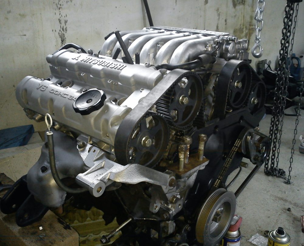

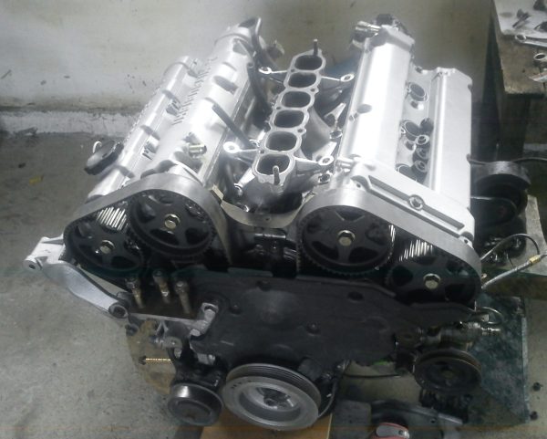

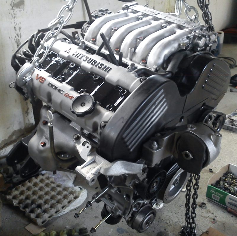

Nie - ten olej tylko do czyszczenia - zalania z czyścidłem , pokręcenia i wypuszczenia :) - zalewam valvoline 10w50 :) a oto jak teraz wygląda silniczek :) piaskowane inne elementy- blaszki , łapy , żeliwne uchwyty itd :) i lakierem na grafitowy srebrny :)
