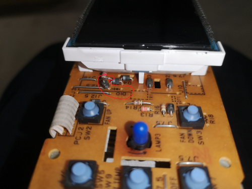

Ksiao - 11-10-2021, 21:20
Tak dla ułatwienia żeby nie ciąć płytki, wystarczy wylutowac/uciąć diodę D10 z drugiej strony płytki i nie będzie przygasał po włączeniu świeteł mijania/pozycyjnych
Krzyzak - 12-10-2021, 08:45
Ksiao, ktoś cię szuka na FB
i też tak samo zrobiłem - wylutowałem jakąś zworkę (a może diodę właśnie) - zawsze można wrócić
