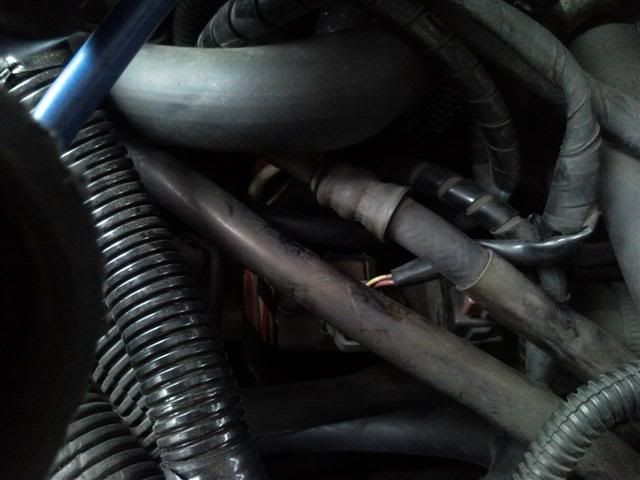

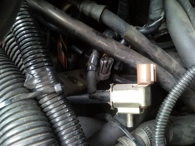

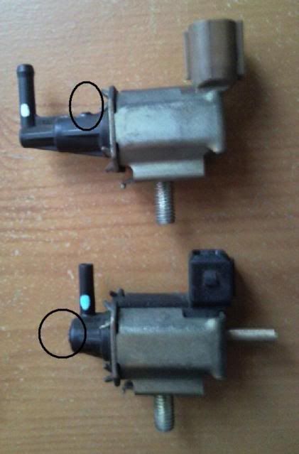

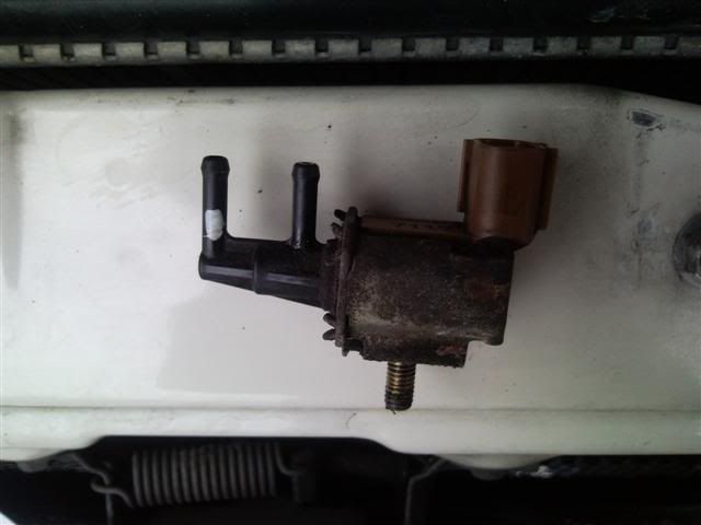

Usunąłem problem z "boost control solenoid" nie wiem jak dokładnie jest po polsku chyba czujnik doładowania czy coś w tym rodzaju, na fotce zaznaczyłem problem w jednej części złamana rurka a w drugiej złamana regulacja
Troszkę ciężkie dojście
wymienione na używkę
nie mam fotki drugiej części.
W każdym bądź razie problem znikł :biggrin:
