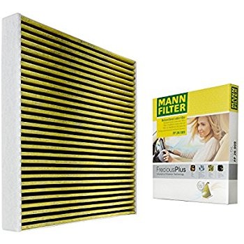

Wymieniłem na Mann FP 2141 z węglem i polifenolem.
tyku - 13-04-2018, 13:47
| Sushi napisał/a: | | Wymieniłem na Mann FP 2141 z węglem i polifenolem. | Najlepszy filtr jaki jest dostępny do lancera.
Nie powoduje zatłuszczania szyb, co zwykłe filtry węglowe mają w zwyczaju.
MANN Filter FP2141

Czy są podróbki tego FP2141?
Pytam ponieważ znajduję 2 opcje cenowe: około 50zł i 80zł. Według opisów są takie same, jedynie jako producent jest MANN-Filter (tańsze), a nie MANN Filter(droższe). Inne są tez zdjęcia opakowań - tańsze mają na górze napis producenta, a reszta opakowania jest żółta, natomiast droższe są takie same jak dodał tyku.
