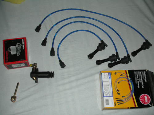

Pantera cos zaczeła kulec niedawno... Jakby cos ja dusiło ok 2-3 tyś obrotów, szukalem przycyzny meczyłem ludzi z forum :D heh no i natchneło mnie poprawilem kable przy cewce, i wezyk paliwa koło niego... No i wszystko z powrotem OK!! :D
Pozatym tylny zacik nieco obciera... rozłozyłem go, gumki zamówione wszystko rozłozone nasmarowane. Przy okazji wymieniony zostanie wezyk z owego zacisku oraz płyn hamulcowy.
Zamówiłem jeszcze kabelki NGK oraz rozrzad.
Do tego chyba sprzegło sie zapowietrza wysprzeglik zamówiony
rosomak1983 - 25-11-2010, 15:51
oto co własne jade zamontować.
*Kable NGK
*wysprzeglik NIPPARTS

rosomak1983 - 27-11-2010, 17:25
Wymienilem kabelki na nowe NGK auto jest nie do poznania Zero szarpania zadnego duszenia i dynamika sie poprawila :) Stare kalbe wygladaly OK ale to chyba jeszcze ori kalbe pisze na nich YAZAKI i jest napisane 1991 Czy to rok produkcji kabli ??? :shock:
Mam auto z 1991 roku.
PS wysprzeglik nie pasował (bede reklamował) ale kolega cos podregulował pod pedałami i biegi wchodza swietnie , wczesniej ciezko wchodziły... Co takiego on zrobił :shock:
robertdg - 27-11-2010, 17:31
wyregulował popychacz pompki sprzęgłowej.
