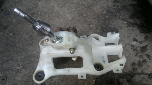

arturj123 - 29-03-2014, 15:03
Kiedyś ktoś miał na sprzedanie, skopiowałem sobie zdjęcie, może coś podpowie:
